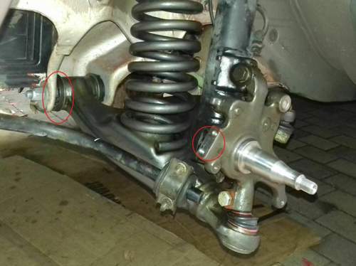

Es kommt auf die Lage der Gumminoppen an! Daher solltest du wissen, wie es sein müsste. Es gibt in der Tat Querlenker auf dem Markt, bei denen die Lager teilweise um 90 Grad verdreht eingebaut wurden.
Deshalb schrieb ich......Foto machen.
Es gibt und gab nie einen Unterschied bei den Querlenkern abhängig von Sportline / Sportfahrwerk im Vergleich zum Standardfahrwerk. Nur die Gummilager sind in verschiedenen Härtegraden ausgelegt. Sportfahrwerk hatte lange Zeit 2 NoppenLager vorne und hinten.....Standard 3 Noppen und 2/1 Noppen gemischt.

Lage der Querlenkergummis:
Vordere Gummis (härter) mit zwei Nocken zur Seite
Hintere Gummis (weicher) mit drei Nocken nach oben/unten
