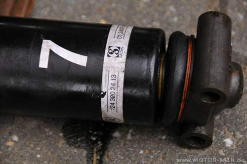

Und zwar habe ich ein, wie schon im Titel erwähnt, starkes poltern an der Hinterachse rechts bei meinem E220T Bj. 94.
Kurz zu den Eigenschaften. Der Wagen federt soweit normal und springt nicht. Nur bei kurzen Schlägen seien es kleine Wellen oder Schlaglöcher. Es hört sich an als wenn der Dämpfer nicht hinterher kommt. Das würde aber eher bei meinem alten Passat passen. Denn dieses poltern wirkt leicht Zeit versetzt. Als wenn irgendwas wo gegen schlägt. Das ist auch in Karosse zu spüren.
Wollte sowieso alle Stabis, Stangen und Lager wechseln. Aber vielleicht ist es aber doch was anderes.???
Jemand schon gehabt?

Oft ist das Gelenk unten am Stoßdämpfer ausgeschlagen. Die Stoßdämpferfunktion selbst funktioniert dann noch (deshalb auch keine Beanstandung beim Test) aber durch das Spiel gibt es Geräusche.

Hallo liebe Freunde. Ich habe mich mal unter meinen Wagen gelegt. Kein sichtbarer Ölverlust, er federt und dämpft normal und der Ölbehälter ist voll.... Wir haben noch eins gemacht als der Wagen ganz normal auf seinen Füssen stand. Wir haben mal kräftig ans Rad getreten gegen die Fahrtrichtung. Und siehe da es polltert. Ich gehe mal davon aus, dass die Lager tot sind. Laut Sichtprüfung sind die nicht mehr gerade schön. Die Gummis sind stark porös. mhh.... :-(

Es gibt neues von der Front. hehe. Hab ihn mal hochgebockt und das Rad hochgedrückt. Dabei haben wir festgestellt, dass ganz unten der Dämpfer mega Spiel hat. Also wird unser Kollege E300TDT recht haben. :-)

Jetzt heist es nur das Teil zu wechseln ohne den ganzen Dämpfer rauszuholen
das "Teil" gehört zum Dämpfer, und lässt sich meines Wissens leider nicht einzeln wechseln. Damit keine Missverständnisse entstehen. Wir sprechen schon von dem Gelenk unten? (siehe Bild)
Daempfer
hab ich doch gesagt...
Ja, genau dieses Teil ist es. Und MB hat mir das selbe gesagt. Sehr ernüchternd. Nur ein Kollege meinte, dass das einzeln geht. Er hat mehrere und arbeitet bei Benz. Naja. Mal schauen. Hab mich schon damit abgefunden, dass ich den Dämpfer neu holen muss...:-(
