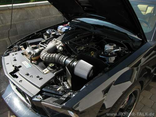

Mal davon abgesehen, daß ein falsch verbauter (nicht räumlich getrennt) offener Luftfilter mehr Nach- als Vorteile bietet, ist ein Sinnvoller Einsatz nur bei hochdrehenden oder mit großen Hubraum ausgestatteten Fahrzeugen sinnvoll, aber selbst dort machen die spontane Reaktion und die leicht verbesserte Beschleunigung im Vergleich zur Gesamtleistung keinen Sinn.
Einzig optisch erschließt sich mir der Nutzen für das Ego des Fahrers, aber da die Motorhaube meist zu ist...
HTC
Korrekt! Deswegen hat der TüV Prüfer, in meinem Fall, auch seinen Segen gegeben, da der Filter bei geschlossener Motorhaube in einem Kasten sitzt und die Luft direkt aus dem Kotflügel ansaugt. Das der Filter pilzförmig statt plattenförmig ist, war ihm dann egal.
