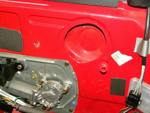

kurze Frage: weiß jemand zufällig, was hinter der originalen Lautsprechervertiefung in der Tür von einem 850er ist? Würde nämlich gerne bessere Lautsprecher einbauen, nur wären die evtl. etwas tiefer als der vorhandene Platz. Nun würde ich gerne mit einem Dremel das Blech rausschneiden, um etwas tiefer zu kommen. Wieviel Luft wäre dahinter noch bis zur Scheibe? Ist das rausschneiden möglich oder soll ich´s lieber lassen?
Auch die Türdämmung ist so´ne Frage. Würde gerne mit Alubutyl die virderen Türen dämmen, komme ich hinter dem Aggregateträger vernünftig auf das Außenblech? Hab mich noch nicht rangetraut, weil ich bammel hab, den Träger dannn icht mehr vernünftig ranzubekommen. Is die demontage ein großen Problem?

Das Problem ist, daß in meinem Volvo schon nicht mehr die originalen Lautsprecher drin waren, sondern andere, die zu tief waren, sodaß der Magnet schon auf dem Blech aufgesessen war. Das war natürlich klanglich eine Katastrophe. Nun würde ich eben gerne andere/bessere Lautsprecher einbauen, damit klangtechnisch das ganze wenigstens etwas Spaß macht.
ich empfehl dir nimm lautsprecher mit neodymmagneten. die teile sind flach und haben nen halbwegs anständigen sound. ist aber wie die vorschreiber immer noch kein vergleich mit dem volvo premium soundsystem.
Ich hab in den vorderen Türen Alpine-13er-Kickbässe drin und der Klang ist überraschen gut, die bauen auch nicht sehr tief und sind zudem noch regelrecht billig (hab 40 Euro fürs Paar bezahlt).

Nur um noch eins klarzustellen: ich möchte KEINE Billiglautsprecher verbauen, darum möchte ich auch den Einbauplatz so gut wie möglich ausbauen. Darum würde ich ja gerne das Blech an der Stells bearbeiten, damit die Lautsprecher auf die Tür und nicht nur hinter die Verkleidung spielen.
Mir schwebt als 13 er Kombo das Hertz HSK 130Hi-Energy vor, und wenn ich schon so viel Geld für Lautsprecher ausgebe, soll der Einbau natürlich so gut wie möglich sein, sonst könnte ich mir auch die teuren LS sparen und Billigzeug einbauen.
Jetz weiß ich aber immer noch nicht, mit wieviel Platzgewinn in der Tiefe ich beim Lautsprecherausschnitt habe. 🙂
Mfg Frank
Die LS die du kaufen willst, haben eine Einbautiefe von 65, die originalen von etwa 60 mm. Da du ja eine neue Aufnahme bauen musst, würde es vielleicht auch so gehen, ohne schneiden zu müssen. Hatte mir dazu die Tage auch mal Gedanken gemacht. Aber schneiden würde ich nicht, da der Platzgewinn kaum mehr wie 1,5 cm betragen dürfte und der Türausbau dazu kommt. Das steht mir nicht dafür, hab dann die originalen wieder eingebaut. Wünsch dir viel Erfolg beim Umbau!
@Bend0r, warte bis morgen, dann messe ich mal, Ich habe ein Schlachtfahrzeug hier, da bohre ich morgen mal ein Loch in das Blechteil und meß mal, okay?

Hey Danke, sehr nett von Dir. Bitte schau bei der Gelegenheit auch mal, ob die Seitenscheibe einem da nicht ins Gehege kommt.
