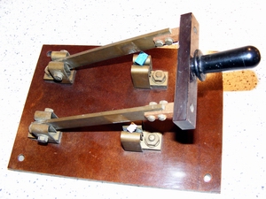

Was ist der Sinn von Relais?
Ich weiß wie ein Relais funktioniert. Strom fließt durch eine Spule und erzeugt ein Magnetfeld, wodurch der Relais geschaltet wird. Der Strom, der durch die spule fließt, wird Steuerstrom genannt. Der Strom der frei geschaltet wird, heißt Arbeitsstrom.
Aber was genau ist der Sinn von Relais? Man sagte mir dadurch spare man dickere Stromkabel. Kann mir das jemand genauer erklären? wieso spart man dickere stromkabel?
Ein Relais kann man näher am Verbraucher anbringen, sodass hohe Ströme keine unnötig langen Strecken zurücklegen müssen. Die langen Wege überlässt man dem Steuerstrom. Außerdem lassen sich mit einem normalen kleinen Schalter keine beliebig hohen Ströme an- und ausschalten, ohne dass der Schalter in kürzester Zeit verbrutzelt.
Besser kann ich es auch nicht erklären.

Das wird wegen der kleineren Schalter gemacht.
So eine Induktive Last (wie ein Lüftermotor) wirkt, bis sich das Magnetfeld aufgebaut hat, wie ein Kurzschluß. Da würde dir der verbaute Schalter nach 3 Schaltvorgängen wegbruzzeln.
Dicke Schalter
sind teuer kolobig und sehen blöd aus. Heutzutage wird das ja auch alles über Steuergeräte gemacht, da will man ja keine rießen Klötze mit Leistungselektronik bauen sondern lagert das in Relais aus.
Gruß Metalhead
