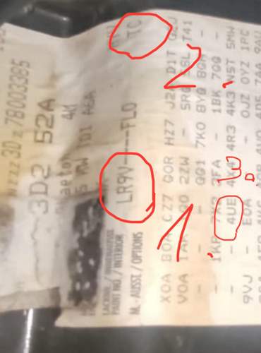

Wie finde ich raus welche Lederfarbe und Holzfarbe das bei meinem Phaeton ist?
Hab noch nicht so die Ahnung... verzeiht mir 😉
