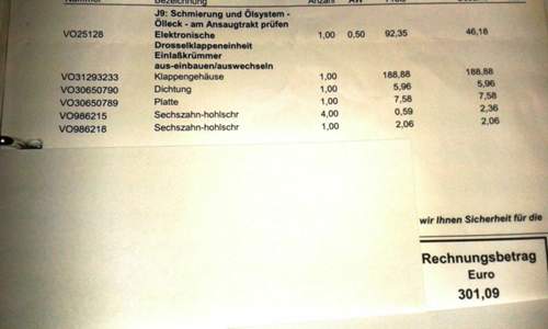

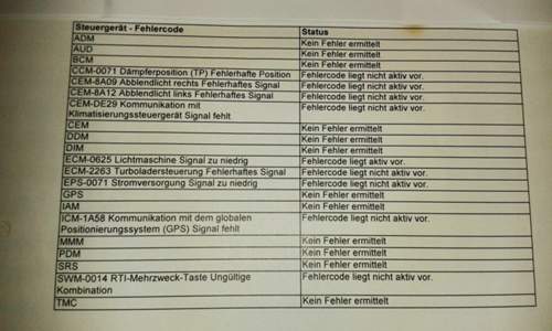

Ungefähr so sah das bei mir vor zwei Jahren auch aus - soweit ich erinnere. V50 2.0D MY07, damals ca. 140.000 km. Rechnung inkl. Anhang siehe pics. @Blame, Punktlandung bzgl. Preis!

Sowas (Teile) holt man bei Citroen,da kostet das Teil etwa 100 Euro und baut es selbst ein. Ich würde nie wieder eine Werkstatt an meinen Motor lassen,die Murksen nur rum.

Kurzer Zwischenstand:
Magnetventil,
Sensor Ladedruck,
Drossel-bzw. Saugrohrklappen
..... alles i.O.
Morgen soll's weitergehen.....

N´abend zusammen. Hoffe das es jetzt ein Schlussbericht ist.
Habe das Fahrzeug am Freitag wieder abgeholt und was soll ich sagen, es war nur ein Unterdruckschlauch der eine Klappe
nicht mehr arbeiten ließ. Werde trotzdem die Klappen bei gelegenheit tauschen..
