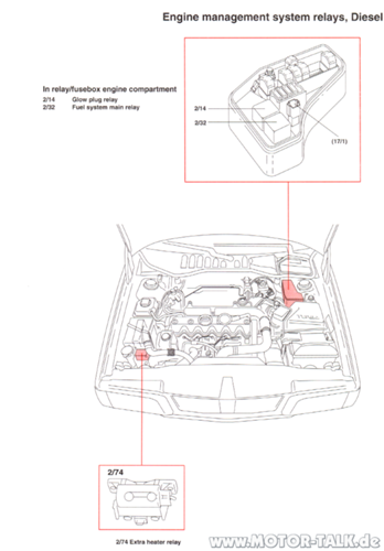

Original geschrieben von roorback
Das Ding kümmert sich zwar um Glühkerzen - hat aber mit dem Motor-Vorglühen ansich nichts zu tun.
Es kümmert sich um die Kerzen, die im Heizkreislauf sind und das Wärmen des Kühlwassers im kalten Zustand unterstützen sollen.
Sicherung und Relais der Vorglühanlage sind bei den anderen Sicherungen und Relais.
Sicher?
-Ich dachte, das wäre das Vorglührelais für die Motorglühkerzen. Bei einem Kunden-TDI saß letzten Winter der Stecker nicht richtig. Die Vorglühkontrolle ging nie an. Stecker repariert>Vorglühkontrolle leuchtete wieder. Dann kann es doch nicht nur für die Glühkerzenheizung sein ??
Chris
Ist definitiv fuer die Vorgluekerzen zustaendig. Steht in den Schaltplaenen.
Super, scutyde, das bringt jetzt jeden weiter. HEHE...
Wenn du dir das Ding genauer ansiehst wirst du merken, dass es 30A absichert. das wären dann im Bezug auf die Vorglühanlage zumindest 2 Glühstifte zu viel beim 5Zyl - 1 Stift nimmt ~15A
Von daher - wie gesagt - Wasserheizung.
Zumal - die Teile für die Glühanlage sind wie erwähnt wo anders..
Siehe Anhang.
Volvotdi
OK, überzeugt 😉

Ja Asche auf mein Haupt Uwe hatte recht. Das ist ein Vorwärmsystem mit 3 Heizelemente.
Es ist jedoch etwas mehr als nur eine "stupide" Sicherung. Die MSA steuert über 2 Leitungen die 3 Heizelemente.
wovon eine immer de-aktiv sein müsste. Zumindest gab es gleich am Anfang von Volvo dazu ein Journal - und nachdem ich das bei fast allen so gesehen hatte gehe ich davon aus, dass dies brav vollzogen wurde. Wird sicher auch einen Grund haben !
Und ja, der Golf/Polo etc. hat das gleiche Bauteil zum gleichen Zweck (wie etwa der 1,9tdi/sdi meiner Schwestern) - da ist der Platz aber besser gewählt und das Teil sieht aus wie neu (bei Volvo ist es meist rostig und salzig - oft ist es auch vom Riemen vergewaltigt worden...
