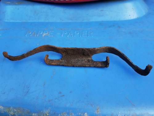

Moin liebe VW Gemeinde,
ich bin ja mehr bei den Sternen zu Hause und kann dieses Teil nicht zu ordnen.
Meiner Schwester ist es womöglich von ihrem Bus abgefallen. Es hat beim zurück setzen geklötert und würde dann rechts vorm Auto gefunden.
Wäre nett wenn jemand von euch es zuordnen könnte und es mir mitteilt. Danke.

Bremse vorne.
Sieht für mich aus wie eine Spange vom Bremsbelag. Nur sollte die nicht einfach so raus fallen.
Ich würde mir Gedanken machen, wer da zuletzt dran rum geschraubt hat.
Und erst mal genau nachsehen...
Dafür schon mal Danke. War auch mein erster Gedanke.
Der Bus war vor 2 oder 3 Wochen in der Werkstatt wegen TÜV. Gemacht wurden Traggelenk oben und unten und eine Achsmanschette.

Ich habe meiner Schwester empfohlen mit dem Teil zu VW zu gehen! und zu fragen wo das hin gehört.
Auf Bildern zu der Bremsanlage konnte ich so eine Spange nicht entdecken.
Hier siehst du am Bsp. eines T4 wo diese Feder montiert ist bzw. jetzt evtl. fehlt.
Nochmals herzlichen Dank.
Meine Schwester hat das Teil jetzt beim Freundlichen bestellt und sich jemanden organisiert der ihr das einbaut.
Wenn ich mehr weiss, wieso sowas rausfallen kann, melde ich mich nochmal.
M.E. kann sowas gar nicht herausfallen, es sei denn:
a. es wären Teile davon weggerostet/abgefallen - das hätte die Werkstatt bei der Montage aber unbedingt sehen müssen. Gehört beim Belagwechsel eigentlich sowieso ersetzt.
b. das Teil wäre falsch eingesetzt worden oder schlimmer noch die Beläge - auch das hätte die Werkstatt beim Einsetzen unbedingt merken müssen.
Und wenn es der Lehrling war, hätte der Meister es kontrollieren müssen - auch das wieder: unbedingt!
Diese Werkstatt käme an meinen Wagen nicht nochmal ran - wir sprechen hier immerhin von Bremsen, also deiner Lebensversicherung, bzw. die deiner Schwester!
Ich bin trotzdem mal sehr gespannt, welche Ausrede sie sich einfallen lassen. War das eine VW-Werkstatt?
Meine Schwester hat sich nochmal gemeldet.
Der Werkstattmeister war zu erreichen und ist zu ihr nach Hause gefahren und hat die neue Klammer eingebaut.
Seiner Meinung nach hätte sie problemlos damit fahren können, ein anderer Kunde ist monatelang ohne diese Klammer gefahren.
Auf den Einwand das sich evtl. Beläge verabschieden hat er nur gelacht....

Hallo
Diese Klammer in den verschiedenen Außführengen hält die Bremsbacken bzw. den Bremssattel in Position wenn sie nicht belastet werden.
Wenn die Klammer fehlt kann es krachen wenn man auf die Bremse tritt.
Ist zwar erst mal egal aber auf Dauer ist es zwecks der Haltbarkeit nicht gerade optimal.
