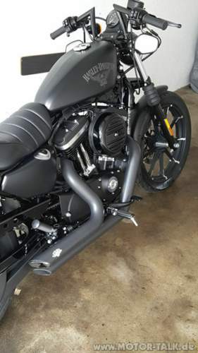

Alles richtig, nur die Fußrasten sind definitiv nicht vorverlegt.
Ich fahre aktuell selber mit mittigen und bin froh, wenn die bald gegen vorverlegte ausgetauscht werden.
Das Bike sieht cool aus, aber für Langstrecken definitiv nicht geeignet. Es sei denn man ist nicht größer als 1.70m und hat lange Arme.

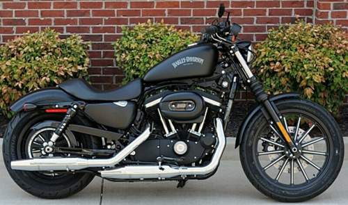

Ich wage zu behaupten, daß Du falsch liegst 🙂.
Bei der Standard "mittigen Fußrastenanlage" liegt die Raste wenig vor der senkrechten Naht zwischen den Gehäusedeckeln. Im Bild des TE sind die Rasten aber deutlich näher am Nosecone. Es handelt sich um das Kit P/N 50700028 (schwarz glänzend, mit 50700027 hat man's in Chrom) "weiter nach vorn versetzte Mittelposition der Fußhebel", unter Verzicht auf die in den Kits enthaltenen Minitrittbretter. Die Standardposition hätte mit dem V&H Auspuff nicht gepasst, da sie mit dem hinteren Krümmer kollidiert.
Mit dem Kit werden die Rasten 3-4" weiter vor zum Nosecone platziert.
Uli

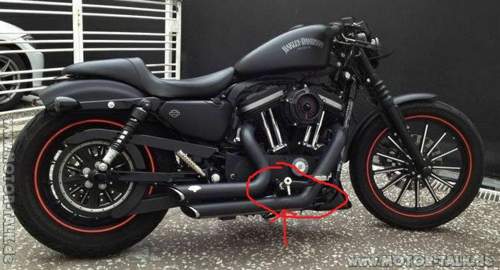

Ich habe das selbe Bike und die selben Fußrasten. Passt wunderbar mit der V&H Anlage. Die sind definitiv mittig und nicht versetzt.
