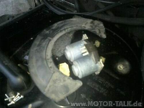

hey leute; kann mir jemadn verraten was das für ien bauteil seien soll??
mfg Silas

Ich seh nix 😕
EDIT: ah jetzt. Duoventil, wenn ich mich nicht täusche
sorry hatte nen Problem mit dme Bild jetzt ist es drin
oh danke kannst du mir auch verraten was das Duoventil macht?
also welche funktion es hat und was ist wenn es defekt ist?
Regelt deine von dir abverlangte Heizleistung. Gibbet es hier tausend Artikel, wie man die Funktion überprüft.
Aktuell gerade hier: http://www.motor-talk.de/.../...und-dann-wieder-kalt-t3729760.html?...
das auf jeden fall schrott... weils zerlegt wurde.. das bekommt man nicht mehr dicht...
Hmm Vielen lieben dank leute;-)
jetzt noch die abschlussfrage kann ich ohne das ding fahren?? oder läuft dann die ganze kühlflüssigkeit raus?!
natürlich läuft dann alles raus....
Ohne das du die Leitungen nicht alle verschließt, wird es wohl nicht gehen.
hmmm das habe ich mir ja schon gedacht dann muss ich mir wohl nen stopfen basteln ..... da ich das auto erstma 20 km bis zu mir bewegen muss....
Glaub, du brauchst eher 4 Stopfen oder 2 Verbinder :D
3 stopfen... am besten wäre du hast eine art t oder y stück... dann könntest du den heizkreislauf wieder verschliessen und müßtest nicht frieren... zur not auch eine leitung nur verbinden... und eine leitung mit stopfen versehen... so heizt er dann noch...

warum??
Denkfehler, sorry :cool:
Meint ihr jetzt stopfen im sinne ich dichte ein loch ab oder eher nen schlauch t-stück im sinne ich verbinte leitungen miteinander?!
