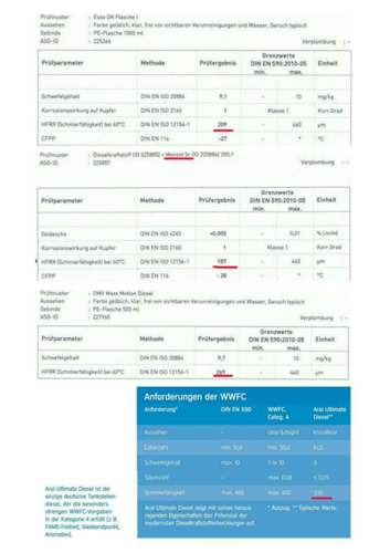

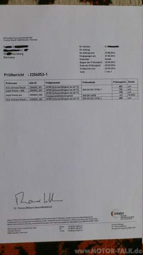

Jaja, Aral gibt offiziell einen HFRR von 330 µm an, nutzt aber nix wenn es im Labortest dann 400 µm sind, das ist sehr hart an der Grenze. Andere Dieselsorten liegen mit vollen 7% Bioanteil bei ca. 200-230 µm, mit 2T-Öl auch darunter.
Selbst der OMV MaxxMotion den ich z.B. immer tanke ist mit einem HFRR von 269 µm OHNE Biodieselanteil (der hat keinen drin) noch echt gut dabei und man könnte sich das zumischen fast sparen. Ich machs trotzdem, bringt mich nicht um. 🙂

Woher hast du diese Daten?
Die gibt doch Aral bestimmt nicht raus.
Das habe ich mal von der Aral Site downloaden können. Weiß nicht, ob das aktuell noch dort zu finden ist.
Naja das war jetzt eine Laborprobe....würde ich nicht überbewerten. Hast mal Aral damit konfrontiert?
Jetzt ist natürlich die Frage was Bosch zu solchen Werten sagt. Ich kann mir beim besten Willen nicht vorstellen, dass deren Hochdruckpumpe so empfindlich reagiert zumal weiterhin die DIN erfüllt wird. Wie gesagt ich tanke Ultimate seit ca. 150 tkm und bin bei 306 tkm mit ersten Injektoren und HDP.
Und welche Unsicherheiten es bei den Prüfungen gibt, steht auch nicht bei. Kann mich bei einem Prüfbericht dran erinnern, dass da was von "Messungen außerhalb der Unsicherheiten" stand, weiß aber nicht mehr genau, auf welche Werte das bezogen war.
In deren Akkreditierungsurkunde finde ich auch nichts...
Im PDF vom Bimmerman geben sie den HFRR Wert auch an, inzwischen sogar noch etwas über die 330 vor einigen Jahren (daher stammt der blaue Schnipsel, stand damals auf deren Homepage).
Lubricity (wsd 1.4) DIN ISO 12156 T.1 µm 346
