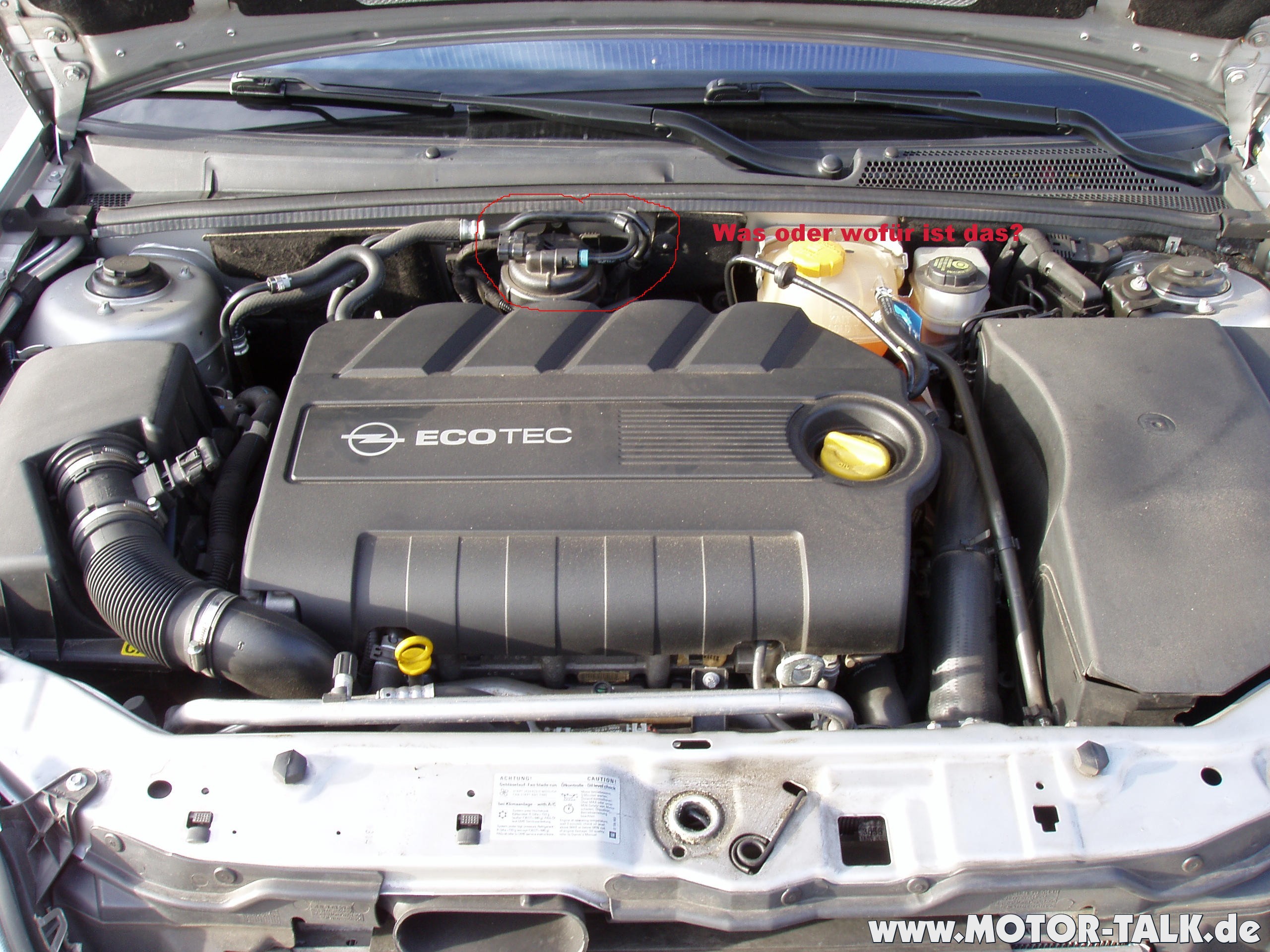

Hallo
ich hoffe man kann das Foto sehen / öffnen .......
ich hab da mal ne Frage oder auch zwei :-) ?
Was oder wofür ist das Bauteil das ich eingekreist habe?
Und ist es normal das die zwei schwarzen Schläuche die darann angeschlossen sind so
"locker" befestigt sind das die Spiel haben beim ziehen und schieben(am Anschluss)??
Ich hoffe Ihr könnt euch denken was ich meine :-(
Vielen Dank für eure Mühen im Voraus

Der Kraftstoffilter.
PS: bitte mal das "Absolute Vollausstattung" aus der Sig. nehmen, ich sehe da nicht mal einen Zusatzheizer. So ´ne Prahlerei ist doch nur peinlich. 😁
Das eingekreiste Bauteil ist der Behälter, der den Dieselfilter beinhaltet. Die Schläuche sind so art geklipst, haben ein wenig Spiel

Zu dem angehängeten Bild:
Schönen Gruß an denjenigen, der sich da an Innenraumfilter oder Scheibenwaschdüsen zu schaffen gemacht hat. Beim nächsten mal soll er die Gummiklappe nicht so weit runterdrücken und die Filzmatte wieder ordentlich unter der Gummidichtung verlegen.
Bei der Gelegenheit kann er dann auch den Batteriekasten richtig zumachen.
Wieso ist eigentlich so viel Sand in dem Motorraum. Bei der Kilometerleistung äußerst ungewöhnlich, außer es fehlt die Motorraumkapselung von unten (reine Spekulation meinerseits).
Und noch was, wenn man auf dem Bild den Gammawert erhöht, sieht man sehr deutlich, daß "Absolute Vollausstattung" wirklich nur heiße Luft ist. Ach nein, die fehlt ja gerade auf den ersten Kilometern.
Nichts für ungut. 😛

Du hast unter dem Motor keine Verkleidung (siehe Anlage)?
Ich kann es ja fast nicht glauben. Theoretisch ist sie nachrüstbar (13 140 972), allerdings unverhältnismäßig teuer. Jedenfalls hält sie den Motorraum blitzsauber (kein Vergleich zu Deinem Bild und ich mache da gar nichts sauber) und bislang auch mardersicher.
Die ordentliche Befestigung der Filzmatte ist dagegen ein Kinderspiel. Zieh die Gummidichtung von rechts bis zum Kühlwasserbehälter ab, drück die Filzmatte gegen das Blech und die Dichtung darüber. Auf der Matte ist ca. 1 cm vom oberen Rand eine Kante zu sehen. Dieser Teil muß unter den geriffelten Teil der Gummidichtung.

Mein aller besten Dank für deine Bemühungen und deine Zeit stbufraba !!!
Du hast mir sehr geholfen. Mit deiner Anleitung und dein Foto!! Habe noch nie was an meinen Autos je gemacht ausser Putzen und Polieren. Selbst so eine dumme Gummidichtung ist ne echte Aufgabe für mich :-)
Nach sagenhaften 20 Minuten 10 Schwarzen Fingern und drei Testphasen aller =Knall zu die Haube= blieb der Filz wo er hingehört :-)
Bei der Batterie habe ich erst einmal das Schwarze Jäckchen zugeknöpft dann die Verkleidung ordentlich einrasten lassen, aber immer noch ne Spalte. Liegt wohl doch sowie pantherhai es sagte an der Motorwärme hat sich wohl verzogen.
Eine Motorraumkapselung habe ich definitiv auch :-) :-) aber nun sag mir mal warum ich nen Sandigen Teppich im Motorraum habe?? Kannst dir auch net erklären??
Vielleicht ist unsere Luft hier im Norden an der Ostseeküste (10Kilometer entfernt ) rechts Sandhaltig hr hr hr ?! Sonst fällt mir nix dazu ein??
