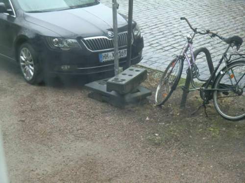

Im Winter immer ein voller Tank und gute Winterreifen, das bessere Profil hinten.
Wer will kann noch 2 kl. Säcke Katzenstreu hinten rein packen, falls die Räder doch
mal durchdrehen sollten bei Eis. Auch ein Fußständer von einem Parkverbot Schild leistet
gute Dinge, ist schön flach und schwer.
