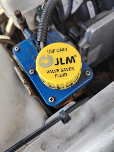

Unser 3.7 V6 von 2014 hat eine B C R Gasanlage.
So weit funzt alles. Man merkt halt das er auf Gas bisserl nicht so spritzig ist wie auf Benzin.
Die Flash Lube Einheit ist halt eine reine Unterdruck Saug geschichte. Nix elektronisches.
Ist auf 15.Tropfen die Minute eingestellt.
Mann sieht halt am Dossierer das wenn es draußen kalt ist die Tropfen abreissen und nur zögerlich kommen.
Ganz doof ist ja auch wenn man auf Sprit umschaltet das Flash Lube weiterhin läuft.
Macht das Sinn?
Oder wie handhabt ihr das?

ich sehe es als Notwendigkeit an, zumindest ist es besser es zu haben als nicht zu haben
elektrisch ist natürlich besser als per Unterdruck
Braucht der 3.7er das? Eher nicht, die 3.5er sind kritisch.
Aber BRC gibt einen Ventilschutz als Injektorgängig frei, das G2000, zusammen mit
https://www.valve-protector.de/22.html
in sequentieller Ausführung vor jedem Injektor bin ich jahrelang gefahren und das System funktioniert.
Vorteil ist wirklich, dass die Injektoren nicht verdrecken - ich musste sowohl bei LandiRenzo wie auch Prins Anlagen die Injektoren von Zeit zu Zeit reinigen, bei der Prins wurde das mit den "Deutschland" Filtern dann besser.
Die BRC lief und lief und lief.
Nachteil ist, dass du nur das G2000 nehmen kannst und solltest, Flashlube geht nicht.
Ob der 3.7 das braucht ist ne gute Frage. War alles so verbaut als wir ihn gekauft haben. Die JLM Dosiervorrichtung soll natürlich nur mit JLM Valve saver Fluid betrieben werden. Sagt JLM. Im Kofferraum fanden wir noch ne Flasche G2000.
Was nun?
Das G2000 ist meist etwas dünner als andere, somit dosierst du halt ggf. mehr 🙂 Das macht nichts aus.
Ich halte von diesen Tropfsystemen halt gar nix, ungleichmässige Verteilung, am meisten wird dann dosiert, wenn ich es nicht brauche usw.
Natürlich baut jeder Hersteller für sein eigenes Produkt, aber wenn du durch den Injektor willst wie bei meinem verlinkten System, musst du Mittelchen nehmen, die dafür geeignet sind.
Dennoch wäre eine Suche nach Leuten angebracht, die den 3.7er mit LPG ohne Mittelchen fahren...
