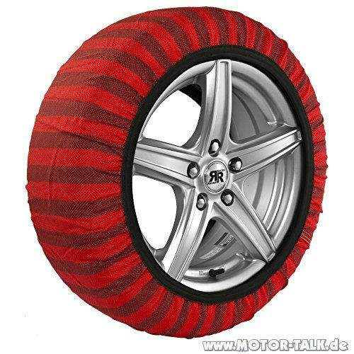

Diese "Schneesocken" wie sie ja genannt werden, besitzt jemand von euch solche?
Also ich weiß nicht...mag ja sein das es funktioniert aber...das die lange halten kann ich mir nicht vorstellen!
Ist wahrscheinlich nur als Nothilfe gedacht oder...? d.h. wenn man mal in einer Steigung nicht mehr vorwärts kommt
zieht man diese "Socken" schnell über die Reifen,also als Anfahrhilfe gedacht denke ich,und nicht um 100 Kilometer damit zu fahren

Das sind eigentlich nur Anfahrhilfen. Genauso gut kann man ein Stück Teppichboden ins Auto legen für solche Fälle
https://www.amazon.de/.../B00ESF5H5Q
Aber hier werden sie doch als Schneekettenersatz bezeichnet

Ich wüsste nicht mal wofür ich die bräuchte. Selbst unter widrigsten Bedingungen mit viel Schnee ging's bisher immer ohne Anfahrhilfen... und wenn nicht... helfen diese Dinger auch nicht mehr...dann müssen schon Schneeketten drauf.
Unnützer Schnickschnack den sich Leute fürs gute Wohlbefinden in den Kofferraum legen wenn die Reifen nix sind ;)
Bachblüten der Kfz-Technik :D
Mer muss schon dran glauben...
Glaub auch nicht drann..........................
Überhaupt nichts!
Ist nicht meine Schuhgröße, kann ich also nichts mit anfangen. Meine Schneeketten halten auch einige Kilometer auf freier Straße aus, schätze, bei den Socken schaut blitzschnell der große Zeh raus. Anfahrhilfe, wenn man sich festgefahren hat?

Ich kenn die Teile und fuhr sie schon wie auch viele Arten von echten Ketten. Im Schnee und Tiefschnee sind diese Socken total wirklungslos, eher hinderlich. Gute Winterreifen packen im Schnee besser zu. Aber bei Eisglätte haben die Socken ihre Stärke. Da wo die Lamellen der Winterreifen nicht mehr zu greifen können, dort haben die Schneesocken Traktion, dennoch begrenzt aber manchmal reicht das bischen mehr. Das kommt tatsächlich durch die Nylonfaser die sich infolge der Radlast in das Eis krallt und hineinschmilzt.
Aber Seitenführungskräfte können sie nur bedingt übertragen. So leicht wie man die Socken dem Reifen überzieht, zieht sich das auch wieder ab. Kurven nur langsam durchfahren! Bei höheren Fliehkräften fliegt die Socke einfach weg. Diese zieht es förmlich vom Reifen.
Ähnlich sind auch die Textilketten von Michelin.
Richtige Schneeketten sind 1000 mal besser. Die Ö-Zulassung ist wichtig insbesondere auch wegen der getesteten Seitenführungskräfte. ÖNORM V 5117 / 5119
* eine vorwiegend metallische Bauweise mit Kettengliedern und
* Kettenelemente, welche die gesamte Lauffläche der Reifen bedecken
* in jeder Radstellung mit der Fahrbahn in Kontakt sind.
Da aber nicht mehr jede Felge auf modernen Fahrzeugen eine Zulassung für Ketten besitzt können diese Socken eine Notlösung für eisglatte Straßenverhältnisse sein.
Vom Fahrgefühl und den Fahrleistungen sind Spurkreuzketten das Nonplusulta. Sie sitzen wenn richtig angelegt fest und unlösbar. Aber - die Montage und Demontage. Das geht mit Thule K-Summit oder rud-Centrax schnelle und angenehmer. Angelegt habe ich Ketten immer bekommen, aber manchmal nicht mehr herunter. Da musste ich mitunter schon mal das Rad demontieren, weil die Verschlüsse vereist waren. Mit kalten Händen arbeitet es sich sehr schlecht. Meine rud-Centrax möchte ich nicht mehr missen. Besorge Dir solche. Bekommt man auch gebraucht in Kleinanzeigen sehr preiswert.
Test hier: http://www.rud.com/.../Schneekettentest_konsument_AT_2016.pdf

Traktionshilfe zum anfahren und nicht zum dauerhaften belassen auf dem Rad ist denkbar,alles andere ist zuviel erwartet;)

Nimm Ketten ... mehr Grip geht nicht und die kosten nicht viel, sind haltbar und funktionieren einfach!
