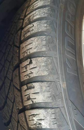

Aber ist wirklich die Frage wie aussagekräftig sowas ist.
Meine Frau fährt ja Hankook und ist sehr zufrieden damit, mein Schwager hatte auf dem Touran nur Probleme damit.
Ich habe noch ein Foto gefunden. Jetzt nichts schlimmes aber weit entfernt von normal.
Hankook
