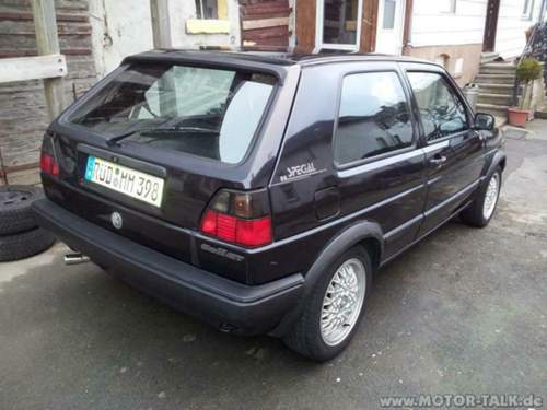

Und zu guter letzt ein schönes Foto vom Töff...Andree, extra für dich...weil Du Fotos vom Golf 2 doch so magst😁😁😁
Golf
