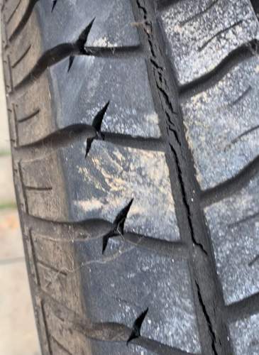

Die Wohnwagen stehen auf 2 Rädern und die Reifen sind meist mit 4,5 bar gefüllt. Wer schon mal gesehen hat was mit dem Radkasten am Wohnwagen passiert, der wechselt gern.
Bei mit war ich, der TÜV und auch ich hatten geschlafen, die Reifen im 7.Jahr. Auf der Heimfahrt vom Sommerurlaub bemerkte ich ein leichtes ruckeln bei langsamer fahrt. Der Audi wurde sozusagen seitlich leicht hin und her bewegt. Dann bin ich nachschauen gegangen.

Nach 7 Jahren, alle Achtung.Das die altern ist klar, aber so. Hatte auch mal 4 Reifen Doppelachse, nach 6 Jahren auf den Seiten lauter kleine Risse, wurden auch sofort gewechselt, aber da sieht extem aus. Habe jetzt extra Hängerreifen mit stabilerer Seitenwand.
