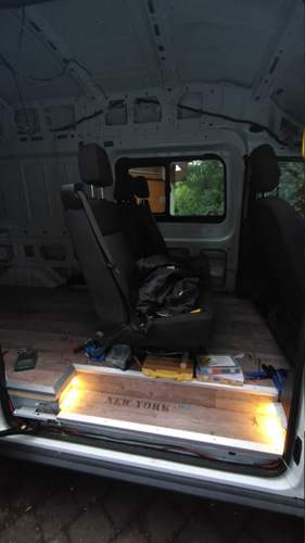

Ich hab die Solarzellen für den Transit entgegen genommen und muss mir jetzt Gedanken machen, wonder Laderegler noch Platz findet.
Ansonsten bin ich zurzeit noch an Boden Isolation und Bodenplatte dran.

Bodenisolation fertig, Bodenplatte drauf und Bodenbelag verlegt. Langsam nimmt es Formen an.

Boden komplett fertig, inklusive Trittstufe und Beleuchtung.
Noch bisschen Kabel verstecken und so...dann ist das Thema durch.
Heute dann Mal an der Luftstandheizung weitergemacht und die Stromleitung gezogen. Morgen dann Tankentnahme usw.
