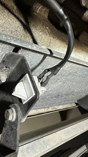

Am Sonntag ging während der Heimfahrt vom Skifahren auf einmal der Warnton der Trittstufe an. Der kommt normalerweise wenn man den Motor startet und die Trittstufe nicht eingefahren ist.
Jedenfalls habe ich mir heute die Sache angesehen und recht schnell die Fehlerursache ausmachen können:
Korrodierte Kontakte, weil die Steckverbindung ungeschützt im Spritzwasser unter dem Fahrzeug sitzt.
Die Kontakte habe ich penibel mit der Kupferbürste gereiningt und mit Balistol abgerieben, und danach sauber mit Schrumpfschlauch geschützt. Hoffe das hält erstmal. Zur Sicherheit das Problem auch beim Händler gemeldet, der schickt mir einen neuen Schalter zu.
Schon krass wie lausig das Zeug verarbeitet ist.

Schaut gut aus.
Vielleicht am Spalt zwischen Schrumpfschlauch und Gehäuse noch etwas Fett "drum legen". Könnte sonst sein, dass sich da auch wieder Feuchtigkeit reinzieht.
Nur so'n Gedanke.
Guter Tip, mache ich!
Alternativ hab ich gedacht - sollte das Problem wieder auftauchen - dass ich Kabel anlöte und mit Heisskleber abdichte. Was meint ihr?

Schaden kann Heißkleber nicht. Löten würde ich es vermutlich aber nicht...
Ich würde mit Fett arbeiten.
Denn wenn Du da doch wieder dran musst, muss der Heißkleber entfernt werden. Zudem denke ich, dass Heißkleber auch nicht wirklich dichtet.

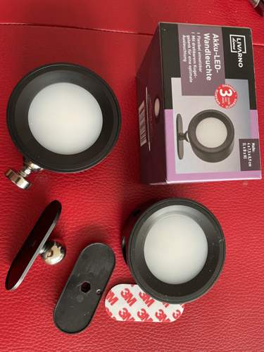

LED Lampe von Lidl.Kastenwagen Edition.
Bei Lidl für 10€ erbeutet und Halterung auf Magnet umgebaut.Hält bombenfest.
ui... gibts die Online oder in den Märkten? Warmweiß?

Gibt es gerade im Markt und online für 2€ mehr.
3 Lichtfarben und 3 Helligkeiten.
Warmweiss ist fast zu warm (leicht orange)
Warm, normal, kalt
Klingt interessant - fahre dann mal rüber und schau mal, ob sie finde. Wie hast Du die denn auf Magnetfuß umgebaut?

Habe tatsächlich noch welche im ortsansässigen Discounter erstehen können. Die Lichtfarbe ich gar nicht schlecht. Helligkeit geht auch in Ordnung. Allerdings ist die Leuchtdauer (nur 1.5h) und der Umstand, dass das Teil jicht leuchtet während es lädt so eine Sache.
Aber gut... praktisch ist es trotzdem, weil habe noch keine Beleuchtung über der Pantry.
Wie hast Du das denn mit den Magneten gemacht? Weil kleben ist ja blöd, wenn man das Teil zum Laden abnehmen muss.

Auf kleinster Stufe (perfekt zum Lesen) komme ich auf 15h Laufzeit.
Zum Laden kann man die Kugel aus dem Gehäuse ziehen-die wird von einem Magneten gehalten.
Umbau auf Magnethalterung:
Halterung von Kugel abschrauben (M4 Sechskant Schraube).
20mm Magnet mit M4 Senkkopfschraube an die Kugel schrauben-fertig.
Eigentlich auf meinem ersten Bild alles zu erkennen.
Habe M4 in 20mm genommen und mit 2 Muttern den Abstand Magnet/Gehäuse vergrössert.(ergibt grösseren Verstellwinkel).15mm länge reichen ohne Muttern.
