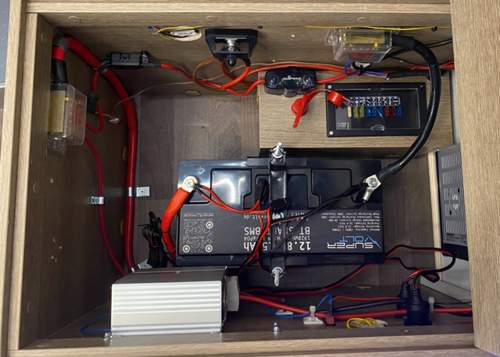

Hab eben eine neue Supervolt 150Ah / 1920Wh Aufbaubatterie eingebaut, mit dieser zwei 100Ah Carbest Batterien ersetzt und damit 15kg Gewicht eingespart.
Wir haben festgestellt, dass wir nicht so viel Strom brauchen. 3-4 Tage autark geht so auch problemlos. Länger als 4 Tage schaffen wir eh nicht weil Frischwasser und Toilette dann zum Limit werden. Mit unserem 50A Ladebooster + 280Wp Solar ist der Stromverbrauch auch schnell nachgeladen.

Wird bei mir auch in den nächsten Wochen passieren. Ich war mir bisher nur noch nicht sicher, auf welchen Batterie Anbieter ich setze.
Das habe ich letztes Jahr auch gemacht. Die 95Ah gegen eine 60AH ersetzt. Prompt fährt sich der Wohnwagen auch besser, denn die Batterie sitzt ganz hinten links...

Außer der Einsparung des Gewichts erkenne ich keinen weiteren Vorteil. Wenn man einen Ladebooster und Solar hat sollte man Wochenlang Autark am Stück verbringen können. Zumal du angibst ja wenig Strom zu verbrauchen. Was auch immer das bedeuten soll. Eigentlich sollte dir der Stromverbrauch doch bekannt sein. Die App oder Apps geben doch darüber Auskunft.

Hallo Volker,
danke für Deine Antwort. Sehr wahrscheinlich gehe ich wesentlich weniger akademisch an die Sache ran als Du, bin zudem - wie Du ja weisst - immer noch ein Neuling in Sachen Wohnmobil und lerne daher noch (viel) dazu. Auch dank Kommentare wie der Deinigen.
Weil Du gefragt hast erkläre ich es auch gern: So ganz weiss ich es nicht wieviel Strom wir verbrauchen, das hängt auch sehr vom Nutzungsprofil ab (Heizung / Lüftung an, Laptop / Ecoflow laden, wie lange Licht & Wasserpumpe laufen usw.). Und offen gesagt ist es mir im Grunde auch egal, so lange wir genug Reserven haben - besser haben als brauchen.
Ursprünglich (beim Kauf) haben wir zusammen mit dem Händler eine grobe Abschätzung gemacht, und kamen (ohne Ladebooster) auf 100-120Ah Verbrauch in 4+ Tagen (worst-case, ohne nennenswerten Solarertrag im Winter beim Skifahren). Aus diesem Grunde haben wir eine 150Ah LiFePO4 Batterie mitbestellt, die (bzw. deren Einbau) aber Probleme machte.
Im Rahmen der Problemlösung hat uns der Händler a) 2x 100Ah eingebaut und b) einen 50A Ladebooster nachgerüstet. Beim kürzlichen Sommerurlaub habe ich vor Abfahrt das vollbeladene Auto gewogen und war überrascht, wie nah wir da am zGg waren. Und wir mussten wieder was ausladen bzw. den Wassertank teilweise leeren, damit wir es hinbekommen haben.
Deshalb habe ich diese Änderung nun gemacht, und werde noch ein paar andere Sachen ansehen / evaluieren mit dem Ziel, in Summe ca. 60kg Leergewicht einzusparen. Dann nämlich kann ich mit vollen Tanks, allem Sportgerät und vollem Kühlschrank los und bin trotzdem unter den 3500kg.
Jetzt könntest Du argumentieren dass wir dann eine 100Ah hätten nehmen können. Stimmt, die wäre allerdings nur 3kg leichter gewesen und hätte weniger Leistung gehabt.
Bei der Auswahl der Batterie habe ich Leistungsdaten sowie das Gewicht berücksichtigt und ein Modell gewählt, dass viel kann und dabei möglichst leicht ist. Die 150Ah Supervolt schafft z.B. 160A Dauerstrom (2KW) und wiegt dabei ähnlich viel bzw. weniger als einige 100Ah Modelle anderer Hersteller, mit denen ich verglichen habe.

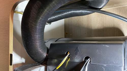

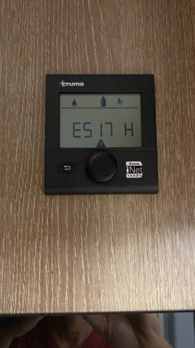

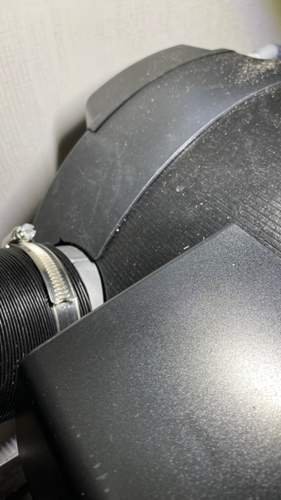

Gestern Nacht ist meine Truma Heizung mit Fehler E517H ausgestiegen. Das deutet auf eine unsaubere Gemischbildung hin, entweder aufgrund zu wenig Gas (Druck zu niedrig, Flasche leer...), oder Probleme beim Abgas oder der Frischluftzufuhr.
Bei mir hatte sich das äußere Abgas-Flexrohr abvibriert, war wohl ab Werk / vom Händler nicht sauber montiert. Meine Vermutung ist dass sich Abgas mit Frischluft vermischt hat und das angesaugt wurde, d.h. damit die Gemischbildung gestört war. Jedenfalls kam die Fehlermeldung kurz nach dem Zünden immer wieder, bis das äußere Rohr wieder abgedichtet war.
Hab gestern Nacht das Rohr notdürftig fixiert und heute erneuert.
Jetzt passt's wieder 🙂

Da kann man den Womo Hersteller auch nicht unbedingt empfehlen. Wenn man heutzutage nicht in der Lage ist mal selber zu Schrauben, sollte man sich besser kein Womo kaufen.
Ja diese Erkenntnis habe ich mittlerweile auch.
Dann weiss man wenigsten was genau gemacht wurde und wie.

…und wenn man mal hinter die Kulissen schaut ist man oft verwundert was da so gebastelt wird. Ich habe mich schon oft gefragt ob das alles so original ist. Darum frage ich auf Campingplätzen schon mal ob ich mir bei ähnlichen Modellen was ansehen darf und stelle dann fest, dass es dort genau so ist… Traurig!
