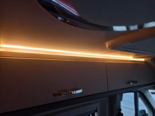

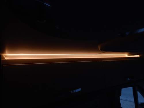

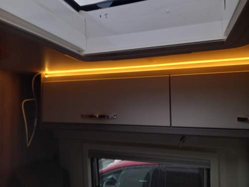

Ich habe zu Testzwecken über der Sitzgruppe eine Ambientebeleuchtung installiert und es für gut befunden. Im Urlaub schaue ich wie es mit der Wärmeentwicklung aussieht.
Bevor hier nun wieder ein Shitstorm losbricht:
Ich weiß dass die Lösung mit USB Stromversorgung nicht optimal ist und die Kabelage doof aussieht. Wenn ich da nach dem Urlaub noch Bock drauf habe werde ich eine wertigere Ambientebeleuchtung im ganzen Auto installieren, die dann auch vernünftig verkabelt und angeschlossen wird.

Wenn man die Kabel nachher nicht sieht, sieht das klasse aus.
Danke 🙂
Im Idealfall würde ich die Beleuchtung gerne ans Hauptbedienpanel anschliessen.
Denn in der nächsten höheren Ausstattungslinie ist diese nämlich Serie, der Druckschalter und die Kanäle für die Ambientebeleuchtung sind schon vorhanden.
Die benutzte Steckdose gehört zu der TV-Vorbereitung.

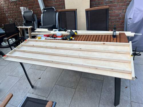

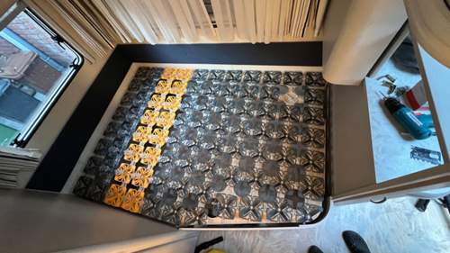

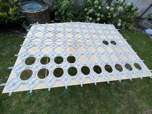

Ich habe meinem Wohnwagen (und meinem Rücken) eine neue Unterkonstruktion plus Froli-Bettsystem gegönnt…
Sieht (mal wieder) gut aus, du tüchtiger Tüftler. 😉
