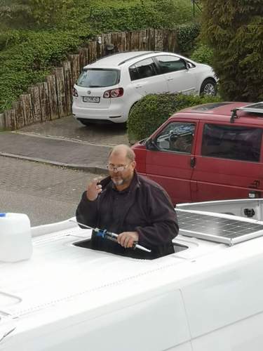

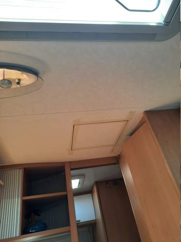

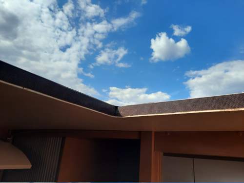

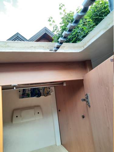

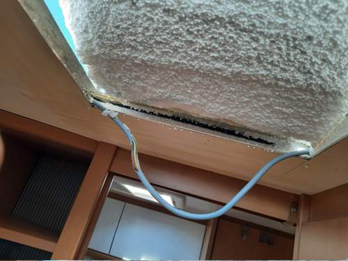

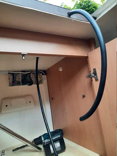

So, heute Einbau Klimaanlage. Man kann ja messen wie man will, ich habe berücksichtigt, daß das Loch so positioniert ist, daß auch mal eine längere Anlage drauf passen würde, daß die verkleidung einer Dachluke passt und und und. Trotzdem ist irgendwo immer ein Kabel versteckt. Vorteil die Säge und der Staubsauger bleiben sofort stehen. Das wurde natürlich fachmännisch wieder verbunden. Verstärkung in alle 4 Seiten verbaut und nun erstmal Probe drauf gebaut, um zu sehen, ob alles passt. Das ist aber der Fall. Jetzt noch Kabel anschließen, Dichtmasse dran und wieder einsetzen.

…Hauptsache der Schrank geht noch auf… 😉
@Achim221170 schrieb am 2. September 2022 um 16:26:35 Uhr:
Der Gedanke kommt einem beim Betrachten des Fotos 7/7 unwillkürlich, so knapp, wie das aussieht. Aber so, wie ich den Kollegen einschätze hat der das vorher ausgemessen 😉
Ja, das passt. Das habe ich natürlich vorher auch gemessen. Alles drin. Der Wohnwagen hatte 30 Grad. Und nach ca 40 min war er bei 24. Alles Tutti. Ich hatte die original Zeichnung ab Werk und diverse Fotos aus wohnwagen wo die bereits verbaut ist. Es kostet aber trotzdem Überwindung ein Loch da rein zu sägen. Hat alles in allem 5h gedauert mit kaffe und Kabel Reparatur.

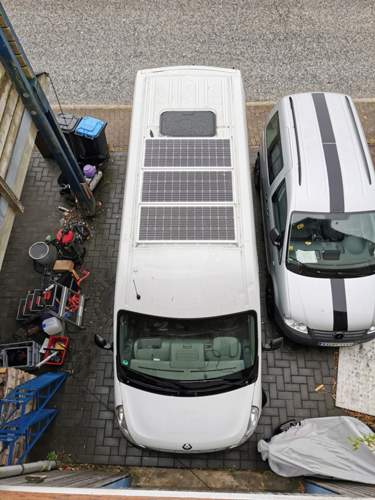

Hallo,nach 30 Jahren wieder ein Glasdach eingebaut.
Elektrisch betrieben inkl Verdunkelung/Fliegengitter.
Gibt es nagelneu für kleines Geld von Truck Umbauten Glasdach auf Standklima.
70€ und passt unter Solarpanel.
