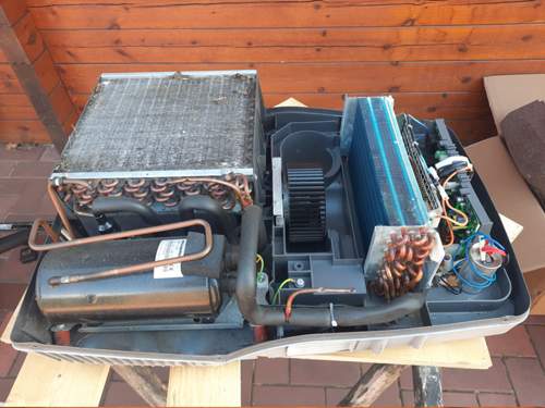

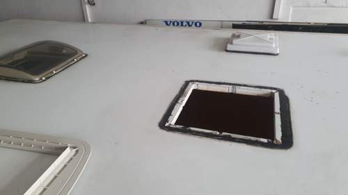

Ich hab heute eine Dometic FJ 2200 gekauft. Ist gebraucht, aus 2017, läuft aber wunderbar. Ich hab den Deckel gereinigt und innen ausgesaugt und geblasen. Jetzt wollte ich evtl noch eine Wartung machen lassen, weiss aber net, ob das überhaupt nötig ist. Schablonen für innen zum abzeichnen hab ich auch zurecht geschnitten. Morgen werde ich die alten Dekalin Reste von der Dichtung entfernen und dann mal schauen, ob ich noch die Säge schwinge, eigentlich wollten wir am Wochenende nochmal nach Holland.

Da dort kein Fülladapzer zu sehen ist,
Kann man sich die Wartung sparen oder
Du findest einen Kältetechniker
Der einen Adapter draufsetzt und
Die Anlage mit der Füllmenge wieder befüllt und
Das richtige GAS hat !
Auch ein Kältetechniker für Kühlanlagen in Einkaufsmäärkten kann das , wenn Er will !

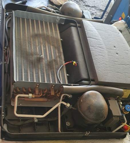

Bei Dir ist die Leitung nur abgequetscht,
Wie beim Kühlschrank.
Ein blaues Füllventil im Bild aufgesteckt
ganz unten in der Ecke zu sehen,
um eine 24 V LKW Dachklima mit R134a
zu befüllen!
MfG

Ja, das stimmt, die Füllleitungen sind 2x gequetscht. Ich habe einen Kältefachmann im Bekanntenkreis. Den werde ich mal fragen. Aber die Anlage kühlt ordentlich. Daher denke ich auch, daß es nicht nötig ist. Was willst da auch warten, ausser mal den ganzen Dreck aus dem Kondensator zu saugen. Das hab ich ja gemacht.

Den alten Kit vom Fenster muß man soweit runterholen ,da es glatt ist auf der Fläche
Den muß man nicht Restlos abraten!

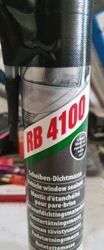

Als Dichtmitzel habe ich das Teroson im Bild genommen.
Ist vergleichbar mit Dekaseal 1512 !

Ich habe mit dekalin 8936 sehr gute Erfahrungen gemacht. Hauptsache dicht. Wenn die Anlage mal nicht mehr kühlt und Kältemittel fehlt ist das mit den Ventilen auf jeden Fall ne super Sache. Waren die bei dir ab Werk dran, oder wurden die nachträglich angebaut?

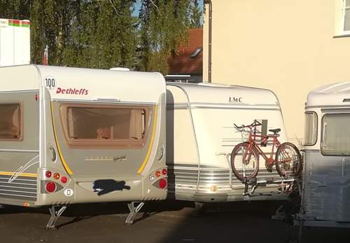

Beim vorherigen LMC war die Stoßstange ausgeblichen und nicht mehr Anzusehen.
Da habe ich nach dem Schleifen nur
mit "Schleiffließ" und reinigen mit Verdünnung wurde dann Strukturspray für
Plastestoßstangen aufgetragen ,
sieht dann so ähnlich aus wie die grobkörnigen Stoßstangen der 90er Jahre,VW oder Opel
https://www.12farben.de/.../Color-Matic-Strukturspray.html
Für die individuelle Farbanpassung dann dieses,
wobei ich es in dunkelgrau Matt genommen hatte-
https://www.spraycenter.de/product_info.php?...
Bei Matt sieht man nicht jede Nase oder Delle in der Plaste !
Die vorderen und hinteren Ecken wurden auch mit dem Zeug behandelt,
da habe ich noch ein altes Bild,evtl sieht man es!
Ich denke 1,5 Spraydosen waren es damals von jedem!?
Dauer ca 2 STD mit Trocknen.
Der Aufwand war sehr überschaubar,
hat den Kärcher(Heißkärcher) ausgehalten und
war ca 7 Jahre bis zum Verkauf drann,
ohne Runterzufallen !
MfG
