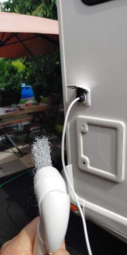

Eine Außendusche eingebaut
@jan76 schrieb am 20. August 2022 um 14:57:27 Uhr:
Cool, hat die auch einen Schalter für die Pumpe? Schick mal bitte ein Foto vom Anschluss und wo es den gibt…
Danke!
Schalte für die Pumpe hat sie nicht.
https://www.ebay.de/itm/273509702977?...
Danke, schaue ich mir mal an…

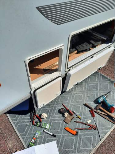

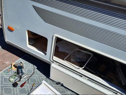

Heute bei Obelink gewesen und 2 neue 40x40 dachluken gekauft. Bei den alten sind sowohl Fliegengitter als auch Verdunkelung zerbröselt.

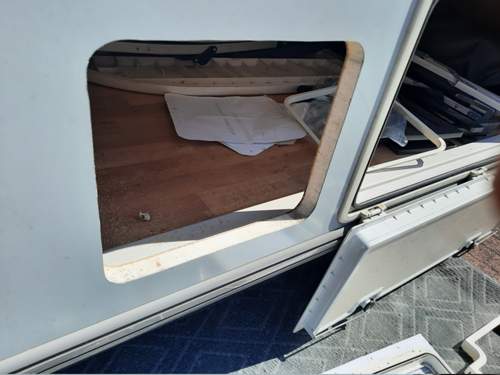

Zudem baue ich den werkseitig verbauten Festtank aus und baue, wie es das auch ab Werk für mein Modell gibt, eine Serviceklappe für einen rollbaren Wassertank ein. Der Festtank ist nur nervig. Beim Befüllen weiss man nie wie voll der schon ist. Wenn eine Wasserstelle 100m weit weg ist muss man mit einer Gießkanne Wasser holen und der Befüllstutzen ist so dämlich, daß dabei immer die Hälfte daneben läuft, trotz geöffnetem Tankdeckel. Da ich das mit dem Wassertrolley bereits kenne, war mir das schon länger ein Dorn im Auge.
Fotos vom Einbau folgen.
Ach ja, Dachklima ist in Planung, da muss ich aber nochmal genau messen bzgl der Maße vom Luftverteiler, nicht daß der Schrank nachher nicht mehr auf geht.

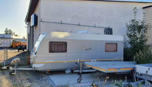

Der Dethleffs ist ein Lifestyle 580 mit Einzelbetten.
Ca 20 cm kommen effektib in der WOWA Höhe dazu!
MfG
P.S. Das soll kein Werbeprospekt für jede Art Dachklima sein ,
Nur eine persönliche Einschätzung !
WOWA
Verbesserung,
Er nennt sich offiziell Camper Lifestyle 510V und
Ist als Sondermodell laut Aussage des Verkäufer nur für Holland gebaut und in dieser Ausstatung gebaut worden und
stammt ursprünglich auch aus Holland.
Aufbaulänge 583 mm.
Leergewicht 1140 kg ,Achslast 1350 kg +
Stützlast 75 kg
Jetziges Leergewicht 1280 kg.
Bleiben jetzt ca 130-170 kg als Nutzlast übrig ,
Je nach Stützlast .
Es reicht vollkommen aus.
Damit Wir ihn mit beiden aktuellen Fahrzeugen ziehen können ,
wurde der Vorgänger LMC Luxus 1650 kg Gesamtgewicht ,Aufbaulänge 655 mm in der Familie weitergegeben.

Die beiden Dachluken sind drin, daß ist ja nur tauschen. Die Klappe habe ich gerade reingesägt, war kein Problem. Jetzt noch die Wasseranschlüsse rüber legen dann ist die Baustelle weg.
