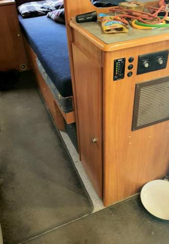

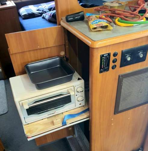

Habe mir in der Winterpause auf dem Campingplatz in das sonst ungenutzte Staufach einen Mini-Backofen auf einem Auszug montiert. Der Stromanschluss dazu ist innen im Schrank. So stört kein Kabel.
Somit ist der Mini-Backofen immer griffbereit und steht nicht im Weg rum. In der Front habe ich sicherheitshalber noch ein großes Lüftungsgitter eingebaut, falls ich den Mini-Backofen mal noch heiß zurückschieben will/muss.
Schrank
Mini-Backofen
