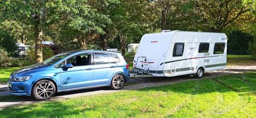

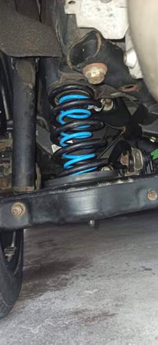

Wir sind Ende letzten Jahres von einem Hobby 400 de Luxe MJ 2009 zu einem Dethleffs c'go 475FR MJ 2015 gewechselt. Ausschlaggebend war der helle Innenraum durch den großen Weißanteil bei den Möbeln, das Mehr an Platz im Innenraum. Dazu noch die Ausstattung mit Mover, Alko-ATC und fester automatischer Sat-Anlage, die Auflastung auf 1700kg (theoretisch 620kg Zuladung). Gezogen wird mit einem 2.0tdi Sportsvan, welcher jetzt auf der HA noch Zusatzfedern von MAD bekommen hat. Ob das eine wirklich gut funktionierende Kombi ist, wird der erste Reiseurlaub noch zeigen müssen.
