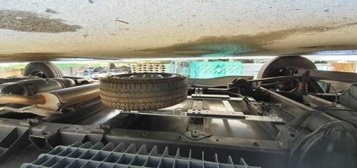

Ich habe es endlich geschafft ein Ersatzrad unter das WoMo zu montieren. Hat etwas gedauert bis ich den Träger fertiggestellt hatte. Für diesen Fiattyp habe ich kein Originalteil für das Ersatzrad gefunden.

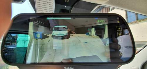

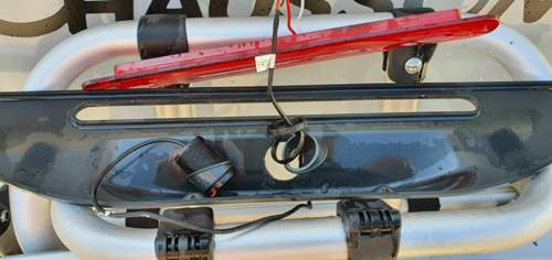

Auch konnte ich heute etwas änder über das ich schon länger nachgedacht habe. Die Rückfahrkamera sendet ein Bild vom Fahrradträger und ist damit relativ nutzlos. Ich habe die Befestigung demontiert, alles gereinigt und die Kamera mit Hilfe der Einstellringe so ausgerichtet, dass ich in Zukunft im Rückspiegel den rückwärtigen Verkehr sehen kann - große Freude. Schönes WE
Warum das Bild vom Ersatzrad umgedreht ist weis ich nicht - 3 Versuche ??
Ersatzrad
Rückfahrkamera
Rückspiegel
Saubere Arbeit. Aber wie bekommst Du denn das Rad unter dem Auto hervor?
Also ich muss drunter und das Rad abschrauben, meine zwei Ausgleichskeile halten das Rad oben und dann halt vorziehen. Ist nicht wirklich einfach aber mit Ersatzrad und schund bei der Montage ist für mich besser als ohne.

Glücklicherweise 4,4 Tonnen, sonst hätte ich keine Möglichkeit dafür. Habe auf dem Halter noch einen 110 l Abwassertank vorgesehen.

Ehrlich gesagt wäre mir das Reserverad zu dicht am Boden, mitten unter dem Fahrzeuge bleibt ja kaum noch ein Rampenwinkel.
