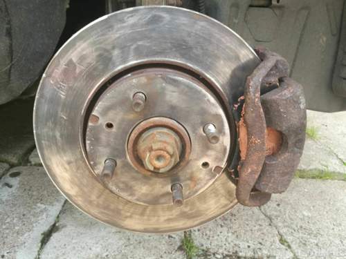

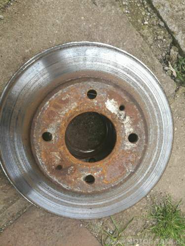

Habe meinem 96er Elch heute die " große " Bremse vorn vom FL spendiert .
Passt alles , Scheibe , Sattel, und Sattelhalter
Die VFL Scheiben haben 256 mm und die FL 281 mm Durchmesser .
Bei den hinteren Bremsen ist der einzige Unterschied zwischen VFL und FL , das der FL am Bremssattel die Zusatzfeder für die Feststellbremse hat .
Beläge und Scheiben sind gleich .

Bist du dir sicher, das die hintere Scheibe keinen groesseren Durchmesser hat? Beim S/V 40 verschleissen die hinteren Bremskloetze eher als die Vorderen. Daher musste ich bisher nur hinten auswechseln.
Die neuen Kloetze lassen allerdings aussen einen etwa 1 cm rostigen Rand. Daher hatte ich vermutet, das mir der Verkaeufer wohl die fuer den Phase I verkauft hatte.
Ist ja kein Drama, geht so auch.

Themenstarteram 24. September 2017 um 18:32
Hinten sind Klötze und Scheiben gleich ( hab bei meinem 96er die FL Sättel ) der einzige Unterschied ist wirklich nur Feder außen .
Hinten die Klötze sind sehr klein, aber trotzdem , wenn man bedenkt das nur ca 30 % der Bremsleistung auf der Hinterachse liegen . Meist verschleißen die hinteren Klötze stark , wenn die Bremse nicht richtig frei macht , meist weil die dämliche Feststellbremse nicht richtig freigibt .

Wie sollen 50 % auf die Hinterachse wirken können ?
Kein Gewicht auf den Rädern , dadurch geringere Bodenhaftung also weniger Bremsleistung möglich .dazu die Masseverlagerung beim Bremsen ( einfedern der Vorderachse )
Warum wohl sind bei JEDEM Fahrzeug wohl die Bremsen vorn größer als hinten ?
Beim V40 wirkt die Feststellbremse auf die Klötze der Bremsscheibe ( leider )
Deswegen kannst du beim Wechsel der Klötze den Kolben nicht einfach zurückdrücken , sondern musst ihn zurückdrehen . ist auch kein Platz vorhanden für ne kleine Trommelbremse .
