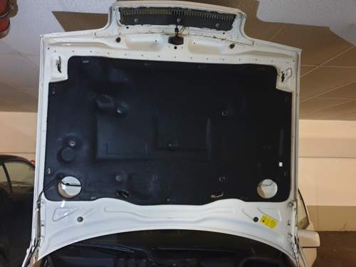

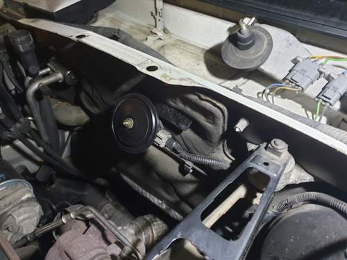

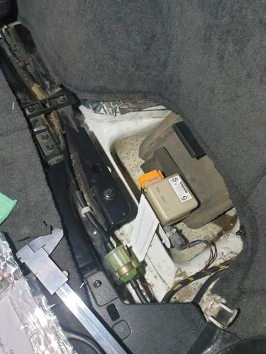

Wieder ein paar Sachen am Elch erledigt:
- Neigungssensor im Kofferraum montiert
- Haubenschloss mit Mikroschalter montiert
- Hupe im Motorraum montiert
- Motorhaube innen gereinigt, Dämmmatte gewaschen
- Ladekantenschutz montiert
Neigungssensor
Guard Hupe
Motorhaube
Haben die Diesel eine andere Motorhaubendämmung als die Benziner? So wie das beim DeuRo aussieht kenn ich das gar nicht.

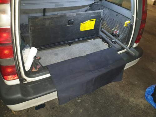

Was hast Du für einen Ladekanntenschutz genommen ?
Habe die Variante mit Klettverschluss. Keine Ahnung, ob das ein Originalteil ist.
20221230-174834
@DeuRo schrieb am 7. Januar 2023 um 22:25:25 Uhr:
Ist original Zubehör. Habe ich bei meinem auch nachgerüstet und in Kombination mit einer Schutzfolie, da der V70 komplett lackierte Stoßfänger hat.
Danke für die Info, hatte die Hoffnung Du hättest eine Art Plastikteil, welches man auf die Stoßstange drauf montiert. Mein V70 hat ja dort leider alles in Lack.
Cool, genau so etwas meinte ich….bisher gesucht wie blöde……
Danke

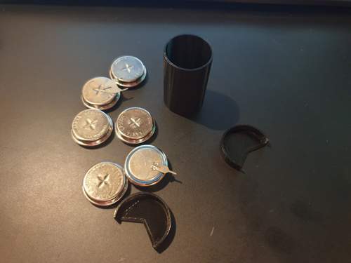

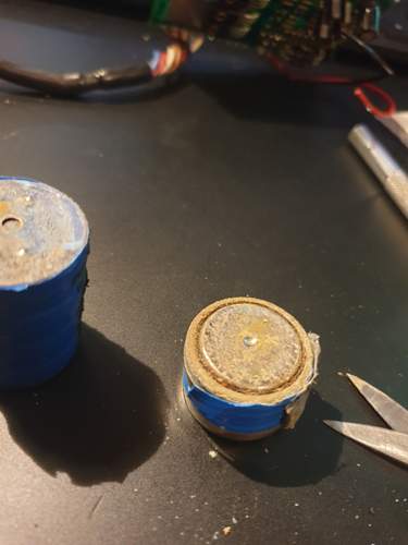

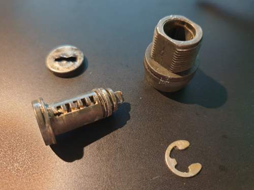

Die Tage habe ich wieder ein wenig an der Guard 2 Sirene weitergemacht.
Habe sie mal zerlegt und das Schloss ausgebaut (leider kein Schlüssel vorhanden). Die Stifte im Schloss ausgebaut, sodass das Schloss leicht mit einem Schraubenzieher drehbar ist.
Dann gings an den Akku - leider ist der eingebaute 7,2 V 280 mAh Akku nirgendwo mehr zu kriegen, der alte sah bereits nicht mehr gesund aus. Scuty meinte, er hat damals zwei Akkus zu einem zusammengelöetet, aber leider sind diese bei Conrad auch nicht mehr zu kriegen. Habe daher aus 6 Knopfzellen a 1,2 V 300 mAh einen gebaut. Leider ist dieser aber zu schmal, sodass ich eine 'Verlängerung' mittels einer Feder (aus einer kaputten Taschenlampe) eingebaut habe. Nun sind die Kontaktblättchen genau passend mit den Löchern auf der Platine. Anstatt Schrumpfschlauch habe ich ein selbst gedrucktes FDM Teil verwendet. Konnte vorhin auch nicht herum das Teil gleich zu testen, also Batterie lose auf die Löcher gesetzt und Schloss umgedreht - meine Knie zittern immer noch vor lauter Lärm :-)
Jetz muss ich nur noch das Teil einlöten, die Lüsterklemme kommt dann natürlich auch noch weg.
Schloss Guard Sirene
Alter Akku Guard Sirene
Neuer Knopfzellenakku mit Gehäuse
Das sieht wie ein ganz normales Briefkasten- oder Möbelschloss aus. Such mal bisschen in der Richtung, würde mich nicht wundern, wenn es 1:1 passenden Ersatz gäbe.

Nimm doch 2 davon und löte die zusammen
https://www.ebay.de/itm/225045077781
Ja wäre natürlich super ein passendes Schloss zu kriegen.
An Ebay habe ich blöderweise bei der Suche nicht gedacht :/
Oder geh mit dem Schloss zum nächsten Schlüsseldienst, die sollen mal in ihre Kramkisten gucken.
