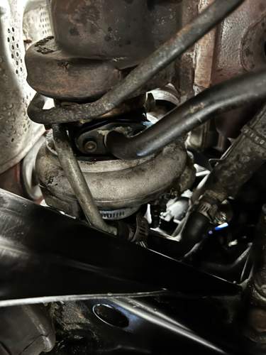

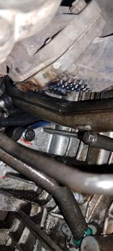

Neue Dichtungen Turbo Rücklauf und neue Dichtung Kolbenunterbodenkühlung. Irgendwas davon Ölte stark also einfach neue Dichtungen (15€ bei Volvo direkt) bestellt und kurz erneuert (Hat ca. ne Stunde gedauert). Jetzt warte ich noch auf neue Zündkabel. Die die ich zum Testen hatte, hatten Durchschlag.

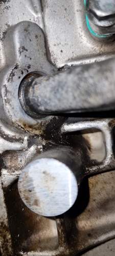

Kurze Frage dazu: wie bekommt ihr das Rücklaufrohr so raus damit man den Oring tauschen kann? Habe dabei versagt und dann nur die obere Papierdichtung gemacht. Grüße
@Fonojet schrieb am 23. Juni 2022 um 20:07:53 Uhr:
Ich weiß leider nicht was der Vorbesitzer mit dem Wagen gemacht hat, aber bei mir kam das Rohr einfach raus. Die alte Dichtung war Grün, die neue ist Braun/Orange. Evtl. haben die Teil Beruflichen Schrauber hier einen Tipp für dich.
Es ist einfach kein Platz nach oben, will heißen um das Rohr raus zu ziehen müsste der Lader nach oben weichen…
Bei mir ging das auch wie Butter raus.
Kann das sein dass es von der Größe des Lasers abhängig ist?
@Fonojet schrieb am 23. Juni 2022 um 20:29:51 Uhr:
Das kann natürlich auch sein!. Mir wurde mal gesagt alle V70T5 haben einen 16G Lader, also den Großen und deswegen haben die auch 239PS. Müsste somit heißen dass ich aber auch keinen Platz noch oben haben sollte..
Nach hinten ist die Wasserleitung im Weg nach vorne bewegt es sich kein Stück.
kannst du das rohr in die Wanne drücken und dann drehen?
Komisch, ich Habs easy rausbekommen.. Versteh aber selbst grad nicht wie das sein kann
@Taikado schrieb am 23. Juni 2022 um 21:37:33 Uhr:
Eben nicht, ging vielleicht 2 Millimeter nach unten zu drücken, mehr nicht. Ohne obere Papierdichtung konnte ich es dann ein bisschen bewegen, ließ sich aber nicht so drehen dass man es heraus bekommen hätte.
Wäre die Wasserleitung nicht ginge es easy…

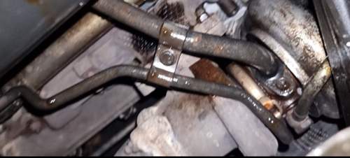

Ist ja sehr kurios... Mein Rohr sitzt so wie auf dem Bild zu sehen nach dem Einbau. Ich hatte aufjedenfall spiel nach oben/unten.
Ansonsten Flex in die Hand, Rohr durchschneiden und für 40€ neues Rohr einbauen 😠 😛
Hab das Rohr auch nicht raus bekommen. Hab die Wasserleitung nur gelöst und durch den 1mm mehr Luft ging es ohne Probleme raus 😉
