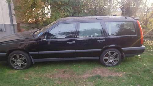

Ich habe heute endlich mal die Türen gewechselt, die standen schon ewig rum.

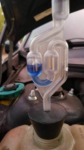

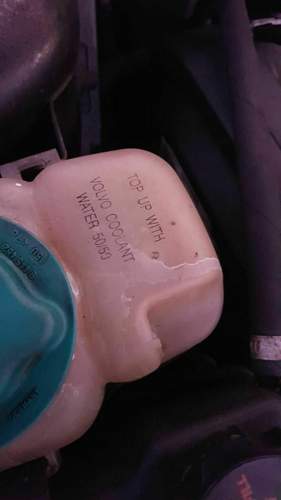

Ich habe heute den ersten Schritt zu etwas gutem für meinem Elch getan. Habe einen Co2 Test gemacht nachdem der Motor auch nach dem Tausch der Zündkerzen nicht wirklich gut lief.
