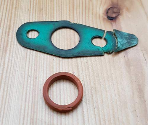

Mein Schwarzer war etwas inkontinent..
Diagnose meines "All day Kleinkram Schraubers":
Ölwannendichtung.. Einen Tag Arbeit..
Kosten.. Will ich mir jetzt nicht ausmahlen..
Mein Kommentar.. MACH, bevor einer meiner Nachbarn den KATASTROPHENSCHUTZ ruft..
Keine Zeit, die nächsten drei Wochen..
Dann in Düsseldorf angerufen, den Mechaniker für's Eingemachte.. 30 Jahre bei VOLVO..
Diagnose, nach einem Blick..
Siehe Foto.. Dichtungen der Ölrücklauf Leitung vom Turbo..
Kosten.. Hin und Rückfahrt nach Düsseldorf.. Eine Stunde Wartezeit, bei zwei eiskalten alkoholfreien Radlern.. Und einen netten Plausch unter VOLVO Fans .. 😁

Hätte ich wohl machen sollen, nun ist der originale Volvo drin... allerdings suppt bei mir da kein Öl mehr seit der Tubo Ölrücklauf neu gedichtet wurde. Nur Getriebeölleitungen müssen noch neue rein, dann sollte er wirklich staubtrocken werden.

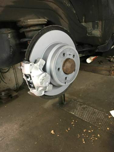

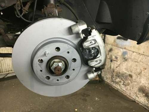

Heute gab's neue Stopper ringsum. Jetzt ist alles wieder schick und er bremst wieder perfekt. Gestern hatte ich ja das gelötete Steuergerät eingebaut und der Fehler ABS Sensor hinten rechts ist verschwunden. Das ABS Strg mit Tracs funktioniert übrigens super im Elch ohne Tracs!
Man kann es nicht oft genug sagen, wenn ABS Fehler Sensor hinten auftaucht, immer erst das Steuergerät überprüfen! Der Austausch des Strg ist meiner Meinung nach schneller und einfacher als der Sensor tausch hinten.
Zumal es hier ja das Forensteuergerät gibt und somit gut ein Test durchgeführt werden kann.
ein paar Impressionen und ja, die Klammern vorne wurden nicht vergessen 🙂
