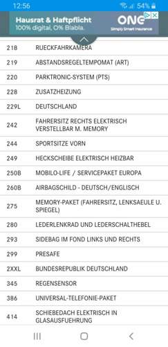

Mit Deiner Fahrgestellnummer kannst Du Dir im Internet eine Datenkarte mit allen Ausstattungen ab anzeigen lassen. Das macht sicher auch Deine MB Werkstatt. Ich denke, dass die Kupplung werkseitigen verbaut wurde.
@SchwedeGS schrieb am 12. Feb. 2020 um 11:17:26 Uhr:
Laut dieser Info hat mein ML 500 keine Anhängekupplung. Die hat er aber real und fabrikneu, da ungenutzt. Es ist ein Mercedes Werksfahrzeug und sicher original ausgestattet.
BTW: Mit Überraschung lese ich da, dass das Fahrzeug mit heizbarer Heckscheibe ausgeliefert wurde, das muss ein besonderes Ausstattungsdetail sein. 🙂 Ob's den auch ohne gibt?
Stehen da auch elektrische Fensterheber drin? 😁

Meine Antwort auch. Hier der Auszug aus meinem Fahrzeug. Achte auf die Position 249. 🙂
Ich hab dir auch vorher geglaubt, die Wege der Hersteller sind unergründlich 😁
Die Ausstattungscodes wurden im Laufe der Jahre immer mal wieder neu belegt. Ein 249 aus 1995 muss nicht dem 249 aus 2007 entsprechen.
Bei meinem 2006er 320CDI bedeutet 249: Innenspiegel und Außenspiegel links automatisch abblendbar.
AHK hatte den SA-Code 550.
