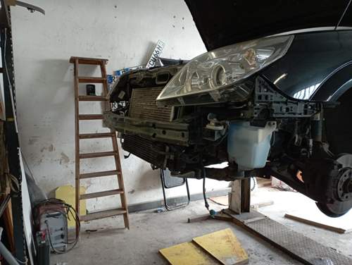

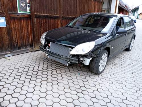

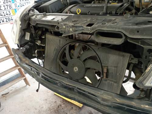

Der Signum verlangt wieder nach etwas Aufmerksamkeit. Wasserpumpe wurde undicht, Klimakondensator ist auch fertig. Beim zerlegen heute viel mir auf, dass auch der wasserkühler undicht ist. Also dauerts noch n paar Tage, bis ich den neuen wasserkühler hab.
Was soll's, Omega fährt sich auch gut. 😁
Hätte auch gerne einen trockenen Platz zum schrauben….
Die Halle gebe ich auch nicht mehr her. Damals lang genug gesucht, mittlerweile bin ich seit 7 Jahren da drin.. allein die Hebebühne ist jedes Mal wieder gold wert.

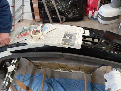

Am Wochenende das Auto weiter komplettiert, neue WaPu, kühler und Klimakondensator wanderten rein.
Stoßstange hat mein Vater in der Zwischenzeit gespachtelt und zum beilackieren vorbereitet.

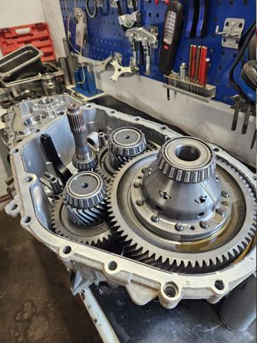

Ich hab gestern aus dem F40 Diesel Getriebe die Differentialsperre ausgebaut. Die kommt demnächst in den OPC.
Seit wann hat der Diesel ne Sperre ?
Seid man sie eingebaut hat??!
Also soweit ich weiss und merke habe ich keine Diff Sperre.
@Uwe D. schrieb am 18. April 2023 um 20:01:51 Uhr:
Richtig.
Das Getriebe stammt aus meinem ersten Vectra C den ich 2010 gekauft habe und damals die Sperre nachgerüstet habe.
Das Getriebe lag jetzt 7 Jahre rum weil es keiner kaufen wollte und nun findet die Sperre halt wieder Verwendung.
