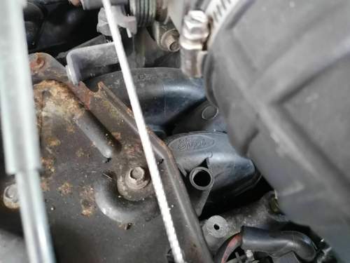

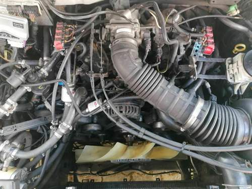

Meine Freunde und ich bauen grade einen Lincoln Navigator BJ 2003 wieder auf, allerdings sind wir uns grade wirklich nicht sicher welchen Motor wir hier vor uns haben. Es ist etwas schwerer, aufgrund der LPG - Anlage, daher will ich jetzt einfach Gewissheit haben und euch fragen.
Ist das wirklich ein Motor aus einem Lincoln Navigator oder vielleicht doch einer aus einem Ford Expedition?
Welcher Motor ist das?

Mal was Wichtiges zur Gasanlage:
Die Gas-Rails sind schlecht eingebaut, sie liegen.
In dieser Lage können sie mit Parafinen verkleben.
Besser ist die senkrechte Montage, aber zumindest abwärts-schräg.
Was schlägst du vor, was ich machen muss?
wenn du platz hast und willst.. schräg nach unten verbauen..
Gasfest ist auf jeden Fall der 4,6 Modular😉
Allerdings wie schon gesagt, im Navigator wurde der 5,4 Triton verbaut.Ob der auch so gut LPG verträgt...
Moin Moin,
ich bin jetzt wieder am Auto und hab mal nachgeschaut und noch ein paar Bilder gemacht, vielleicht seht ihr darauf besser, wie es um den Motor steht.
Was fest steht, dass die Gasanlage eingetragen ist. Ich bin mir allerdings nach eurer Expertise immer noch unsicher, ob das nicht doch der falsche Motor für das Auto ist.
Ich bitte euch um Hilfe, da ich selbst noch nicht über genug Fachkompetenz verfüge.

Nur mal zum Verständnis weil ich aus deinem ursprünglichen Thread nicht ganz schlau werde... Denkst du da ist z. B. ein ATM drin und nicht die original Maschine weil du wiederholt vom "falschen" Motor bzw. "nicht zum Rest des Autos passt" sprichst?
Lincoln ist eine Marke von Ford und läuft ähnlich wie das Baukastenprinzip vom selben Band. Der Aufbau unterscheidet sich zwar aber die Basis ist meist dieselbe. Lincoln baut keine Motoren selbst sondern bedient sich dem Ford-Regal. Dann kommt oberflächlich z. B. auf die Plastikabdeckung ein Lincoln-Badge drauf statt Ford. Bei den Bildern sieht man ja das Ford-Zeichen auf den soliden Teilen. Ist wie bei den Seats oder Skodas wenn du den Motor mal mit seinen Komponenten checkst wirst du immer auch VW Embleme irgendwo eingepresst sehen.
Ein "falsche" Motor ist also von Haus aus nicht drin weil die Motoren-Palette vom Navigator doch recht überschaubar ist/war. Es gab meines Wissens nur einen zur Auswahl und der wurde wurde sowohl im Navigator als auch im Expedition verbaut
