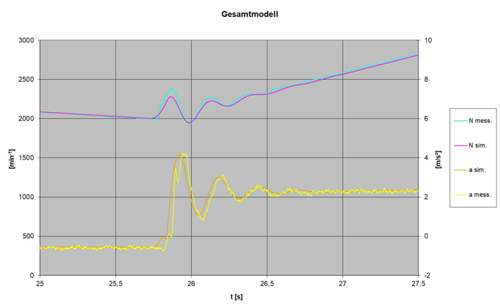

Wie hast Du die Trägheitsmomente bestimmt? Einige Werte kommen mir etwas unplausibel vor, z. B. J_ZMS = 0,146 kg m^2, J_Bremsscheibe = 0,2742 kg m^2.
Das würde ja bedeuten, dass die Bremscheibe schwerer ist und/oder einen größeren Durchmesser als das ZMS hätte. Beides glaube ich nicht wirklich. Ich werde später mal in meine Berechnungen schauen, da ich das Gleiche vor Jahren schon mal durchgerechnet habe.
Ja die Bremsscheibe hat 380 mm, das ZMS nur ~ 240 mm. Das ZMS wiegt 14 kg, die Bremsscheibe 12,5 kg. Daten aus Hersteller CAD bzw. Datenblätter.
Wow, wie die Zeit vergeht. Die Ursprünge meiner Berechnungen liegen fast 24 Jahre zurück! Auch damals schon mit dem Motorträgheitsmoment. Räder und Bremsscheiben kamen erst später dazu.
Einige meiner Werte:
J_Motor_gesamt = 0,25-0,4 kg m² (4-Zylinder Otto)
J_ZMS = 0,16 kg m² (4-Zyl. Otto, Durchmesser 290 mm, 12,36 kg)
J_ZMS = 0,184 kg m² (4-Zyl. Diesel, Durchmesser 304 mm, 15,8 kg)
J_ZMS = 0,277 kg m² (4-Zyl. Diesel, Durchmesser 325 mm, 19,3 kg)
J_Rad = 0,67 kg m² (165/70 R14 auf Stahlfelge)
J_Rad = 1,12 kg m² (205/55 R16 auf Alufelge)
J_Rad = 1,13 kg m² (225/45 R17 auf Alufelge)
J_Rad = 1,59 kg m² (245/45 R18 96Y auf Alufelge)
J_Bremse = 0,097 kg m² (284 mm, 9,6 kg)
Mit den Werten konnte ich recht realistische Beschleunigungen ermitteln. Das ist aber nur der einfache Fall zum Warmwerden beim Rechnen.
Richtig spannend wird es erst dann, wenn man das Fahrzeugruckeln bei Lastwechseln simulieren möchte mit brauchbaren Beschleunigungs- und Drehzahlverläufen. Wie das aussieht, zeigt der Anhang. Das klappt nur, wenn obige Eingansggrößen einigermaßen stimmen.
Vergleich Simulation zu Messung
