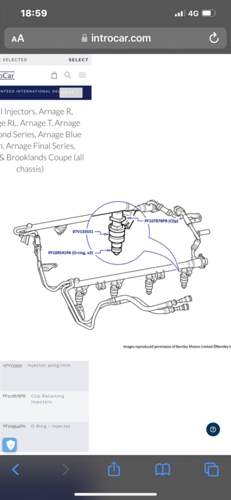

Bei meinem 6.75l V8 Twin Turbo Arnage schüttelt der Motor leicht im leerlauf. Nach dem einschalten spürt man noch nichts, erst nach ein paar Sek. wenn die Drehzahl auf 650 rpm (normale leerlaufdrehzahl) runter kommt. Es sind regelmässige kleine Stösse die er all paar Sek. von sich gibt. Man hört es auch aus dem Auspuff.
Alle Zündspulen Zündkabel und Zündkerzen sind neu
Benzinfilter ist neu
Fehler zeigt er keine an.
Benzindruck ist nur 3.5 bar im Leerlauf und der Zeiger zuckt nur leicht auf 3.7 wenn ich mit dem Gas spiele. 2x Benzinpumpe von Bosch ist verbaut. Scheint mir viel zu wenig auch für Saugrohreinspritzung. Stromversorgung ist geprüft. Ist die schon im Eimer nach 124.000 km? Gut das Auto ist 19 Jahre alt.
Ein Regulierventil hab ich nicht gefunden und ist auch in einem Diagramm nicht ersichtlich kann das sein?
Die Nachfolgermodelle haben eins, laut Diagramm und Teilekatalog.
Hat dazu jemand eine Idee, was ich noch anschauen könnte?

Ich würde Bosch mal anfunken und fragen, wie hoch der Benzindruck bei den Pumpen sein sollte. Wenn die nur max. 3,5 Bar haben sollten, dann kannst du davon ausgehen, daß sie in Ordnung sind. Wenn sie aber 6 Bar liefern sollten, dann hast du die Übeltäter gefunden, wenn man davon ausgeht, daß der Wagen gemäß Diagramm und Teile-katalog keinen Druckregler hat. Ansonsten müsstest du den Druckregler ausfindig machen und den Druck neu einstellen.

also die 3,5 bar Benzindruckregler sind schon standard. Die Pumpe liefert natürlich mehr, der Regler ( nach Rail ) begrenzt auf den Soll-Benzindruck.
Geploppe aus dem Auspuff deutet auf Verbrennungsstörungen, also Zündung ( Kerzen / Spulen ) oder Sprit ( EV und zusätzliche Spritquellen ( AKF // KGE )
Okay, gemessen habe ich jedoch vor dem Rail. Im ersten bild sieht man die abgetrennte Zu- und Rückleitung. Genau dort habe ich gemessen. Im zweiten Bild sieht man das Nachfolgermodell mit Druckregler.
ich behaupte mal ganz frech, dass es nicht am Spritdruck liegt.
Im Leerlauf braucht der Motor sehr wenig Sprit; hätte der Motor ein Spritdruckproblem, dann hätte das Auto keine Leistung und die MIL würde blinken ( Magerlauf )
ja stimmt du hast recht. Das würde ich beim Gas geben merken aber der Bentley nimmt das Gas gut an…

habe nun VCDS auf dem Laptop. Die Motorkontroll-Lampe leuchtet nicht aber er hat folgende Fehler ausgespuckt: Bild
Kraftstoffdruck Fehler wird womöglich wegen der Messung sein weil ich da die Leitung abgehängt habe?
Habe Verbindung vom Stecker geprüft also sieht nicht aus als ob das Kabel irgendwo kaputt wäre. Vielleicht ist der Fehler im Steuergerät? Ich habe leider keine Ahnung wie ich das genau überprüfe wegen dem Massenschluss P1366
Zündansteuerung Zyl.4
Spule nicht richtig gesteckt ? // Kabelbaum oder Spule auf Verdacht tauschen
Es gibt die Möglichkeit die Aussetzer zu zählen. irgend welche niederen Messwerteblöcke
also Spule hab ich untereinander getauscht, der Fehler wandert nicht. Kabelbaum tauschen phuu, ziemlich aufwendig bei dem Fahrzeug.
Ich weiss eben leider die Nummer nicht um den richtigen Block zu messen wo man die Aussetzer sehen kann. Bei VCDS gibts ja eine Liste zB für Audi für alle Messblöcke aber beim Bentley sind die nicht gleich leider 🙁
blättere einfach mal durch 1 bis ( 20 ? ) ... also MWB durchzappen und schauen, ob da "aktiv" Zündaussetzer o.ä. kommt
wenn irgendwas hochzählt und dann wieder auf 0 geht.
üblicherweise gibt es eine Beschreibung zu den MWB
Wenn es auf dem Zylinder bleibt, Kabelbaum, Kabelbaum oder Motorsteuergerät.
