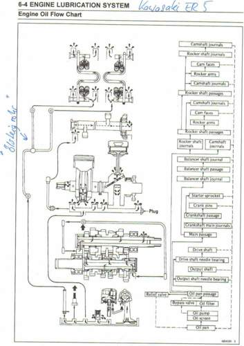

Unter meinem Motorblock sammelt sich nach einer Fahrt ein Öltropfen, das Ölsteigrohr soll laut Werkstatt defekt sein.
Weiß jemand wofür das Ölsteigrohr gut ist? Was ist das und wo für braucht man das?

Danke für die Beschreibung der Position des Ölsteigrohres, hätte ich sonst morgen vergeblich gesucht ;-)
Die "Engine Oil Flow Chart" ist klasse. Wenn dieses Steigrohr verstopft sein sollte, dann würde doch ein höherer Öldruck in der Ölwanne entstehen? Entsteht vielleicht deshalb der Öltropfen unterm Getriebe? So nach dem Motto, irgendwo muß der Druck ja hin und sucht sich quasi die schwächste Stelle.
Jetzt bin ich total auf das Gespräch in der Werkstatt gespannt :-) und hoffe das durch das fehlende Oil im Nockenwellenbereich noch keine Folgeschäden entstanden sind.

Wie schon mehrfach erwähnt, ist diese Steigleitung die Hauptschlagader für das, was sich im Zylinderkopf bewegt und geschmiert werden muss.
Das Thema Öldruck hatten wir in einem etwas älteren Fred schon diskutiert, da ist der rrspeeedy ein wenig ausgerastet, als es um ein "Überdruckventil" ging:
http://www.motor-talk.de/.../...ie-mechanisch-versierten-t2286989.html
Ich bin nu nicht so firm in Sachen Motor wie z.B. der twinspark2000, der shakti01 oder der tec-doc, aber mein guter Freund, der sich hier twinspark2000 nennt hat mich mal ein wenig aufgeklärt, denn der hat das studiert. Soviel glaube ich nun zu wissen: In der Ölwanne herrscht imhO kein Druck. Da platscht das Ol nur zurück, um dann von der Ölpumpe wieder aufgenommen  und zu den Schmier- bzw. Kühlstellen gebracht zu werden, Motoröl kühlt z.B. auch den Kolbenboden. Druck herrscht in der Leitung nach der Ölpumpe. Da diese mechanisch über Zahnräder oder Kette von der Kurbelwelle angetrieben wird, pumpt die auch weiter was das Zeugs hält, wenn das Öl dick (kalt) oder eben was verstopft ist. Damit es da nichts zerreißt, gibt es -auf der Oil Flow Chart unten links neben Ölpumpe und Ölfilter zu sehen, das "Relief Valve", ein Entlastungsventil also, was wie dargestellt in einer simplen Feder und Kugel besteht. Wird der Druck in der Leitung zu hoch, drückt die Kugel gegen die Feder und öffnet dem "Zuviel-Öl" den Weg direkt zurück in die Ölwanne.
Das hat allerdings nix damit zu tun -und den Denkfehler hat der speedy in dem anderen Fred gemacht - wieviel Öl drinne ist, sondern nur damit, wieviel die Ölpumpe fördert.
Ist diese Steigleitung verstopft, z.B. duch einen Knick, wird das gesamte Öl, welches da durch sollte, direkt über das Entlastungsventil zurück in die Ölwanne fließen und der Kopf bleibt unversorgt.
Das geht so lange gut, wie Du die Luft anhalten kannst, vorausgesetzt, Du bist kein Apnoe-Taucher...😁

Heute rief die Werkstatt an, Kawasaki kann das Ersatzölsteigrohr erst nächste Woche liefern :-(
So bleibt das Moped wohl noch ne Woche stehen.
Am Telefon fragte ich nach dem Fehler an dem Rohr; scheinbar ist die Schweißnaht einer der runden Anschlüsse abgebrochen.
Die Bilder reiche ich dann nächste Woche nach.

Heute, nach fast drei Wochen habe ich mein Moped wieder 🙂
Es war tatsächlich ein Ölrohr defekt.
So ist es in Ordnung.
So ist es defekt, offenbar altersbedingt.
Wenn Ihr mal einen minimalen Ölverlust habt, hier könnte die Ursache liegen.
Es gibt eine ganze menge an Leitungen und Rohren die bei der Er-5 das Öl verteilen, das zunächst genannte Ölsteigrohr wurde ja schon weiter vorne beschrieben. Welche Aufgabe nun dieses defekte Rohr genau hat, keine Ahnung.
Habe mir jetzt ein Werkstatthandbuch bestellt, scheinbar eine gute Investition.

Letztendlich kann man das Ventil sehen wie man will - es macht halt bei einem bestimmten Druck auf und der Öldruck steigt nicht mehr weiter. Unter diesem Öffnungswert ist der Öldruck natürlich nicht fix... sieht man ja ggf. an einem Öldruckmanometer... und hängt ab von der Motordrehzahl und damit Fördermenge. An den Schmierstellen drückts das Öl unter Widerstand ja logischerweise wieder raus und es läuft in die Wanne zurück... erst wenn mehr reindrückt als rausläuft, baut sich ein Druck auf, mit steigender Drehzahl steigt auch die Fördermenge und damit der Druck... bis das Ventil öffnet und damit den Druck begrenzt (läuft einfach in die Wanne zurück). Insofern regelt es also im Sinne einer Begrenzung, wenn man so will.
Anders das Bypassventil im Filter... das gibt einen Nebenstromweg frei, wenn der Filter verstopft ist.
