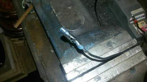

Jepp das wars. Hab das abgeschnitten und ein neues Kabel eingelötet.
Zack, der 1,8 springt an und läuft als wäre nie etwas gewesen

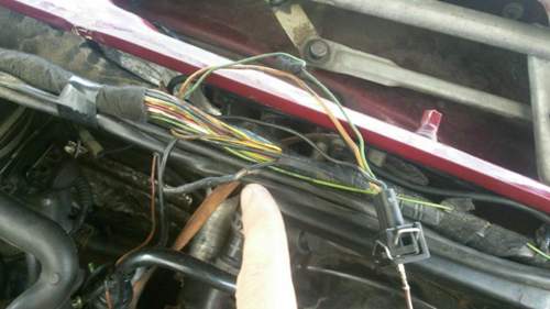

Ich meine das Problem gefunden zu haben:
Kl. 15 am Trafo bricht unter Last zusammen.
Das habe ich nun ziemlich Bauernmäßig geprüft:
10W Soffitte an Kl. 15 Leerlaufsteller und Masse Zündspule: Leuchtet.
An Kl. 15 des Einspritzventils und Masse: Leuchtet
An Kl. 15 des Trafos und Masse: Nix, leuchtet nicht.
Da werde ich weiterforschen.
ZAS schließe ich aus, da jener auch die anderen Komponenten versorgt und dort nix einbricht.

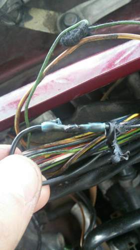

Jetzt schaut euch das an. Das ist der freigelegte Kabelbaum und ich zeige aufs Kl. 15 Kabel für den Trafo. Der Finger zeigt auf ne Bastelei. Vor der Bastelei, wo die Isolierung fehlt leuchtet mein Lämpchen, dahinter nicht.
Der Übergangswiderstand lässt also die Spannung an der Spule zusammenbrechen und dann startet die Büchse natürlich nicht 😉
