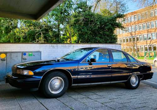

Aus dem Alter wo ich mich über Steinschläge aufrege bin ich raus. Das kannst du halt wirklich nicht verhindern wenn dein Auto nicht zum Stehzeug verkommen soll.
Warum ich mir das trotzdem antue? Weil ein regelmäßig gepflegter Lack auch über längere Zeit einfach noch gut aussieht. Lacke die lange nicht gepflegt oder geschützt wurden, sieht man es irgendwann an. Ein regelmäßig gepflegter Lack sieht halt immer irgendwie schöner und glänzender aus und damit auch das ganze Auto. Es gibt Autos die sind 30 Jahre alt und denen sieht man das auch an. Dann gibt es Autos die gepflegt wurden, wo man mal den Lack ordentlich aufbereitet hat, oft per Hand gewaschen hat und dann entsprechend immer eine Schicht Wachs nachgelegt hat.
Und ist es nicht einfach ein geiles Gefühl wenn dich dein 30 Jahre altes Auto immer noch so anstrahlt?
