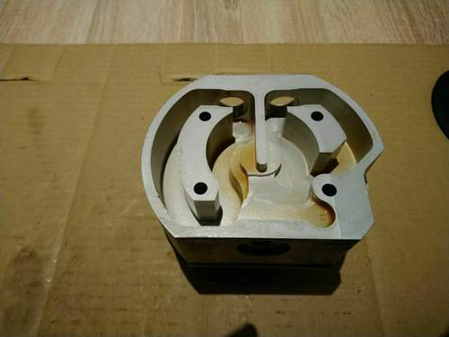

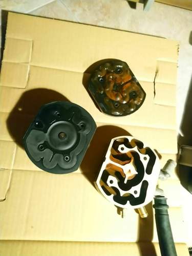

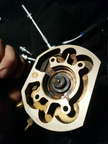

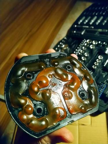

habe heute mal meinen Silververdampfer zerlegt. Müsste 3 Jahre alt sein ungf 100tkm.

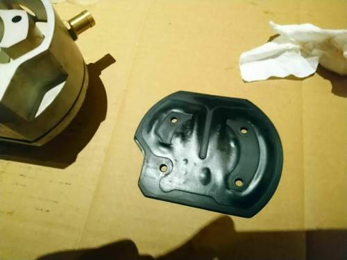

Die Membran auf der Wasserseite hat die Beulenpest, kann mir jemand sagen wodurch das kommt? Und ob ich die Membran einzeln bekomme, der Rest ist noch gut.
Die aufgequollenen Stellen sind nur dort wo das Gummi doppellagig ist, war bis zuletzt aber trotzdem dicht.
Membran aufgequollen Wasserseite
Zum Vergleich, Membran andere Seite

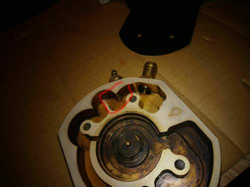

Sieht so aus, als ob der Kühlerfrostschutz mit dem Gummi reagiert hat. Das Material im Verdampfer selbst sieht auch nicht so gut aus. Sieht aus wie stark korrodiert.
Wurde Kühlwassermäßig mal was gemacht oder am Motor mit Wechsel des Kühlwassers?
Wasserseitig habe ich dies noch nicht so gesehen.

Ja das ist halt ein Graugussblock. Ich habe den mal gespühlt um das Rostzeug ein wenig raus zu bekommen, ganz weg bekommt man es nicht. Das sind nur leichte braune Ablagerungen am Verdampfer, korrodiert ist da nichts. Als Kühlmittel nehme ich immer das Zeug unten auf dem Bild... keine Ahnung ob ich sonst mal was anderes nehmen sollte??, das original Glysantine ist halt einfach viel zu teuer.
Dafür habe ich mit der Gasreinheit hier garkeine Probleme, habe mal nen Bild angehängt, nach ungf 100tkm, sieht ziemlich sauber aus. Bin aus der Kölner region und gelgentlichmal in Holland unterwegs. Filter habe ich das erstemal nach 70tkm gewechselt, war aber kaum was drin, nur leicht im Flüssigphasefilter.

Das aufgequollene könnte aber auch mit der Temperatur zusammenhängen - schon Ausfallerscheinungen in Richtung Zylinderkopfdichtung oder hängt der Verdampfer überhalb des Ausgleichsbehälters, so daß Luft im Verdampfer "stehen" bleibt?
Ja das Kühlsystem bei dem Wagen ist etwas blöde gebaut. Nicht selbstentlüftend, Ausgleichsbehälter im Kühler integriert, höchste Stelle des Motors und der Verdampfer liegen über dem Ausgleichsbehälter. Ich hatte tatsächlich ne Zeit lang Probleme mit Luft im Kühlsystem, eine undichte Wasserpumpe durch die nur Luft rein kam aber kein Wasser raus, hat auch gedauert bis ich das gefunden habe( Die Luftansamlung an der höchsten Stelle im Motor hat mir nachher die Kopfdichtung gekillt). Hatte die Kopfdichtung gemacht und in dem Zuge auch die Pumpe, wo mir der defekt auffiel. Aber seit dem ist Ruhe mit Luftproblemen. Aber wie sollte sich das auf den Verdampfer auswirken, überhitzen kann der ja nicht.
@*firemaster*~ schrieb am 28. November 2020 um 18:02:25 Uhr:
Wenn der Verdampfer ne Luftblase hat wird er evtl. nicht warm genug.
Luft sammelt sich am höchsten Punkt, wenn ZKD defekt, dann bläst du heiße Abgase ins Kühlsystem, die finden es toll nach oben in den Verdampfer zu steigen.
Darum verbaut man in Krümmer und Auspuff keine Gummimembranen 🙂
Das könnte tatsächlich ne Erklärung sein für die Membran. Hatte das mit der Kopfdichtung schon fast wieder vergessen. Ne gute Woche bin ich bestimmt damit gefahren.

Wenn bei der kaputten Kopfdichtung auch noch Öl ins Kühlwasser geraten ist ist die Membrane durch das Motoröl geschädigt worden.
mfG Rohwi
Nein Öl war es nicht. Ist nur zwischen Brennraum und Kühkreislauf ne Verbindung entstanden.

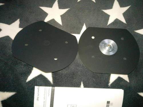

Ganz Interessant noch, hab nen Reparatursatz geordert, laut Aufkleber zumindest, original KME, und die zweite Lage gibt es nicht mehr.
KME Repsatz, Einlagig
Beim Austausch der Gasmembran sollte man das fehlende Loch für das kleine Überdruckventil noch reinstanzen, sonst funktioniert es nicht mehr (im Fall der Fälle)
