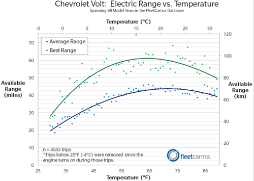

wollte mich hier nochmal mit neuen Erkenntnissen zu Wort melden, um reell-interessierten Autofahrern die wahren Energiekosten für den Ampera I / Volt I aufzuzeigen. (Kein Aprilscherz ! 😉 )
Die amerikanische EPA (Environmental Protection Agency) hat den 2012er Chevrolet Volt I im rein-elektrischen Fahrbetrieb (City + Highway) mit durchschnittlich 36 kWh auf 100 Meilen gemessen. Dies entspricht umgerechnet einem Verbrauch von 22,4 kWh auf 100 km. Hierbei sind die Ladeverluste zwischen Haushaltssteckdose->Gleichrichter->Ladeelektronik->Batteriespeicher bereits berücksichtigt.
Allerdings misst die EPA bei etwa "20 Grad Celsius". Bei kälteren, als auch wärmeren Außentemperaturen sinkt die Reichweite des Ampera I / Volt I, wie im beigefügten Diagramm "Volt-Range-Cold-Weather" (Quelle: http://www.fleetcarma.com/.../ ) erkennbar ist.
Dies bedeutet:
Über den Jahresverlauf gesehen steigt der Stromverbrauch in den Jahreszeiten Winter und Sommer jeweils an, die Reichweite des Ampera I / Volt I sinkt dementsprechend. In der Übergangszeit (Frühjahr, Herbst) schwankt die Reichweite dagegen weniger stark.
Inklusive Ladeverluste muss man aufgrund der zusätzlichen "Cold Temperature" und "Air Conditioning" Verluste über das gesamte Jahr gesehen also von einem Durchschnittsverbrauch für den !!! durchschnittlichen Autofahrer !!! von etwa 24-25 kWh pro 100 km ausgehen. Gerade in der kalten / dunklen Jahreszeit wird der REALE Steckdosenstrom-Verbrauch eher Richtung 26-28 kWh pro 100 km tendieren, Nebenverbraucher wie Sitzheizung, Scheibenbelüftung, Abblend- und Fernlicht, Heckscheibenheizung (bei Frost/Eis),Klimaanlage zur Luftentfeuchtung, Batteriespeicher-Heizung sind aktiv.
Wer den Ampera I / Volt I bewusst besonders effizient bewegt, wird bei milden 15-20 Grad Außentemperatur vielleicht etwa 19-20 kWh REALEN Steckdosenstrom-Verbrauch im gemischten Fahrzyklus (Stadt/Überland) erzielen.
