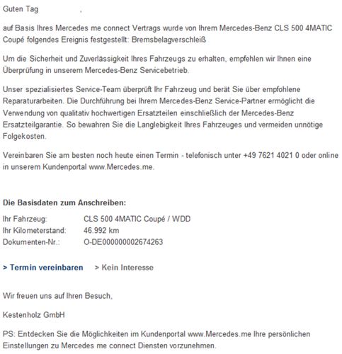

Der Bremsbelagwechsel aktivierte dann auch prompt die Telediagnose, von der ich das EMail im Anhang bekam.
