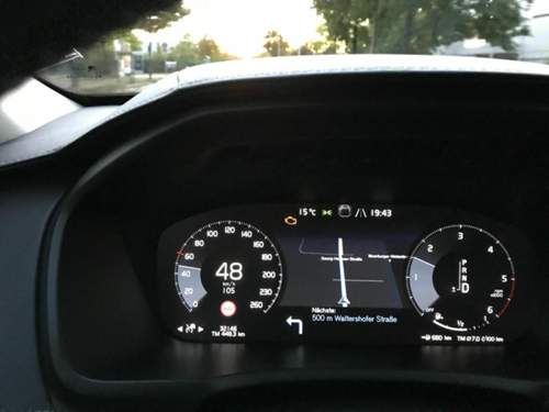

Habe das gleiche Problem, gerade von der Fähre in Kiel gefahren und südlich Hamburg hat der Elch, MJ 2017, D5, 31.000 km, neuer Motor bei 23700km, die Warnleuchte angemacht.
Beim letzen Urlaub in der Heimat gab es den neuen Motor (04/18, Kopfdichtung und Riss in Zylinderlaufbuchse) und jetzt das, irgendwie bekommt ihm die heimische Luft nicht... :-)
Stehe jetzt in Buxtehude und muß nach Koblenz weiter.
Gehe eigentlich davon aus, daß, gemäß Betriebsanleitung, die „schonende Weiterfahrt“ möglich ist.
Was meint ihr?

Weiterfahren, Montag Servicetermin machen.
Gute Fahrt! 🙂
PS: Übrigens der erste hier bekanntgewordene kapitale Motorschaden, wenn ich mich nicht irre......und die Heyco-Geschichte mal weglasse.
Ich würde auch weiterfahren, wenn die Betriebsanleitung das empfiehlt. Wenn es dann doch auf einen Motorschaden hinausläuft, kann man sich dann auf die Betriebsanleitung berufen. Möglicherweise ist nur ein Sensor defekt oder mal wieder nur ein Software-Problem wie bei mir mit der "Schildkröte" beim Getriebe, wenn ich die A7 zwischen Kassel und Kirchheimer Dreieck befuhr. Am Getriebe wurde nichts getauscht. Es kam ein neues Update drauf. Seit dem habe ich in den "Kassler Bergen" keine Probleme mit der Fehlermeldung mehr gehabt.
Also, ich würde auch normal weiter fahren und dann ab zum 🙂

So, der D5 ist jetzt vom freundlichen zurück.
Nach einer "Fehlersuche am Motor" wurde eine "Kalibrierung mit VADIS Kraftstoffdruck Regelventil" vorgenommen, was auch immer das ist.
Leuchte aus, bis jetzt läuft er....
