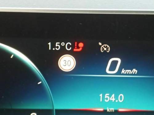

Guten Tag Benz-Kollegen,
vielleicht kann mir Jemand weiterhelfen.
Nach Einbau einer abnehmbaren AHK von Brink in einer freien Werkstatt leuchtet im Display
ein rotes Lämpchen mit der AHK.
Laut Bedienungsanleitung leuchtet diese, wenn die ab Werk
eingebaute automatische AHK nicht eingerastet ist.
Nach Neu-Codierung in der Werkstatt sollte diese Lampe nicht mehr leuchten.
Leider Fehlanzeige!
Die Werkstatt weiß nun nicht weiter und ich sollte mal zu einer Mercedes-Werkstatt fahren.
Wo könnte der Fehler liegen?
Vorab vielen Dank!
Ralf
Warnleuchte B-247

ich hatte diese Problem ebenfalls nach dem Einbau einer Westfalia-AHK und Freischaltung durch den MB-Servicehändler vor Ort.
Die Lösung war (nach einer Kontaktaufnahme mit der Firma, die den Einbau der AHK vorgenommen hatte), dass es wohl (seinerzeit vor 1,5 Jahren) mehr als eine Version der Freischaltung gab/gibt. Nachdem die richtige Version genommen und vorher sichergestellt wurde, dass der Anschluss über den BUS (?) korrekt war, hatte ich keinerlei Probleme mehr.
Jetzt werde ich jedesmal nach Anschluss des Anhängers an den Elektosatz gefragt, ob ich die optimierte Route für Anhänger wähler möchte und es wird auch nicht mehr das (rote) Warnzeichen angezeigt.
Vielleicht kann Dir mein Hinweis weiterhelfen!
Wenn die Lampe leuchtet, war es schlichtweg die falsche Software für das BCMFA2-Steuergerät, also das Hirn des Wagen. Es gibt da verschiedene Versionen. Frag da mal nach der aktuellen Version. Kann leider, je nach Modelljahr, zu Problemen führen.
Die Routenoption bezieht sich da auch auf Berg-und Tal-Strecken und ob man die umgehen kann. Da geht es allein um die wirtschaftliche Strecke.
