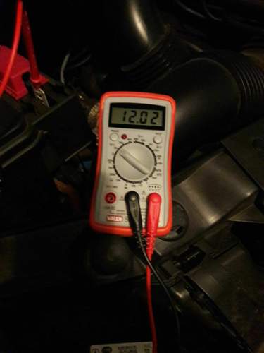

Hallo an alle: (ich übersetze mit Google) Ich habe die V-Klasse 2016; Da es 2 Batterien gibt, würde ich gerne wissen, welche Batterie an den zusätzlichen Warmwasserbereiter angeschlossen ist !!!???
Hallo mbmarce,
erst mal zu deinen Fotos:
Foto1: Ausgangsspannung v i e l zu niedrig (Ladezustand < 50 % !!! )
Foto 2: Spannung viel zu wenig angestiegen = 55 % Ladezustand
Diese hohe stromfressende STH (anfangs 20 Amp ... später 10 Amp.) kann nicht benutzt werden, da der Ladezustand vom Akku bereits im Keller ist = aussichtslos !!!

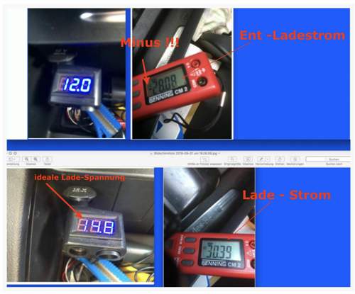

Ich füge mal paar Fotos bei, wie die Spannung einer vollständig geladenen Starterbatt. sein sollte !
Die LIMA lädt jetzt im Winter den Akku i m m e r zu 100 % auf, entspr. mind. 12,90 bis 13,05 Volt.
Wird nun am Folgetag die STH eingeschaltet, sinkt die Spannung in der Vor-Glüh-Phase auf etwa 12,55 Volt, dann nach Flammen-Zündung (nur noch 8 Amp.) steigt die Akkusp. auf 12,65 Volt und fällt innerhalb der nächsten 45 min. höchstens auf 12,20 Volt ab.
Da du diese Werte nicht erreichst, muß die Ursache im Lademanagment gesucht werden:
Hast du während der Fahrt ständig die 14,7 Volt im System dauerhaft anliegen ?
... dazu die abgeb. Meßgeräte für die KFZ-Stedo verwenden !!!
Weiterhin sollte der Ruhestrom gemessen werden (Foto), er muß < 20mA betragen ...
wenn kein Bennung CM11 zur Hand ist, muß ein Boschdienst mal messen.
Evtl. können die auch deinen Akku mal auf Leistung testen.
Notfalls muß ein neuer Akku für ca. 180 € besorgt werden.

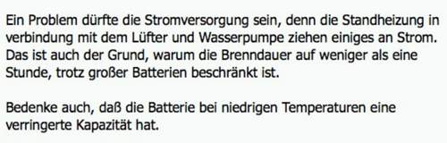

Du meinst die Warm-Wasser-Standheizung - diese zieht nach der Start-Zünd-Phase (2 min. ca. 20 Amp.) dann dauerhaft knapp 10 Ampere vom Starter-Akku.
Der Starter-Akku ist unter dem Beifahrersitz "versteckt".
Trotz seiner hohen Leistung ( Kapazität ) von 95 Ah wird die Laufzeit der Standheizung auf max. 50 min. begrenzt, um den Starter-Akku nicht zu stark zu entladen.
Der angesprochene 2. Akku ist der Start/ Stopp- Stützakku mit nur 12 Ah - dieser ist direkt hinter dem 95er Haupt-Akku platziert.
Er dient lediglich zur Stabilisierung der 12 Volt Betriebs-Spannung, nach der minutenweisen Dauer-Strom-Entnahme beim laufend wiederholten Startvorgang durch S/S.
Dieser kl. (Motorrad) - Akku wird immer zu 100 % aufgeladen und ist bei geparktem Wagen durch keinerlei Ruhestrom belastet. Er hält dann dauerhaft fast 13 Volt Ruhespannung.

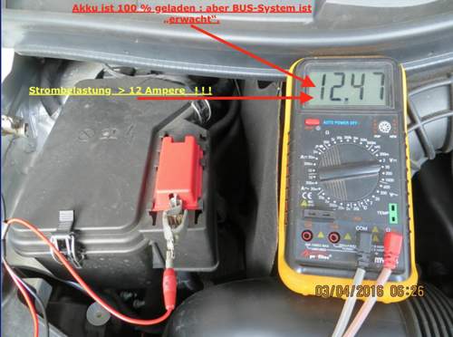

Spannung messen immer mit einfachem Multimeter im Motorraum. (Foto )
Der reale Wert der Ruhespannung wird s o f o r t mit dem öffnen einer bel. Tür "versaut".
Ursache: BUS-Syst. wird aufgeweckt.
Nun willst du den Schalter für deinen "Warmwasserbereiter" betätigen ... sofort kommen weitere 20 Amp. für
Glühstift
Dieselpumpe
Heizgebläse u.a.
die Akkuspannung knallt bis 12,35 Volt nach unten.
Nach 3 min. erfolgt Zündung des Diesel-Flammen-Werfer, es sinkt der Laststrom auf knapp 10 Amp. und allmählich steigt die Akkuspannung auf fast 12,60 Volt.
Nun sinkt die Spannung ganz langsam innerhalb der folgenden (hoffentlich) 50 min. von 12,60 V bis etwa 12,25 Volt um dann durch die Elektronik-Programmierung völlig abzuschalten.
