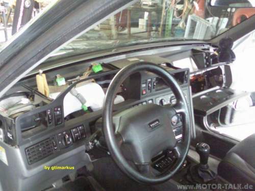

So Status:
Alle Fehler waren dem Anschein nach tatsächlich nur temporär, denn bisher ist keiner wieder aufgetreten.
Gestern mal die Oberschale Cocpit abgenommen und sämtliche Leuchtmittel im KI erneuert, weil ausgerechnet die Glühbirne für die Motorkontrolle defekt war 🙄
Jetzt ist alles wieder gut und alle Lampen gehen beim Start einmal kurz an und dann brav wieder aus. Bis auf GFW, der geht erst aus, wenn ich mal kurz gebremst habe...
Also fahre ich jetzt ruhigen Gewissens heute mittag nach Berlin 😁😁
Markus

Foto1476
Das muß auch so sein. Es dient der Überwachung der ordnungsgemäßen Funktion des Bremslichtschalters.
