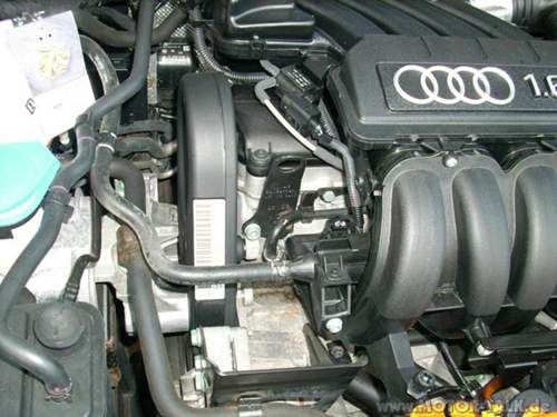

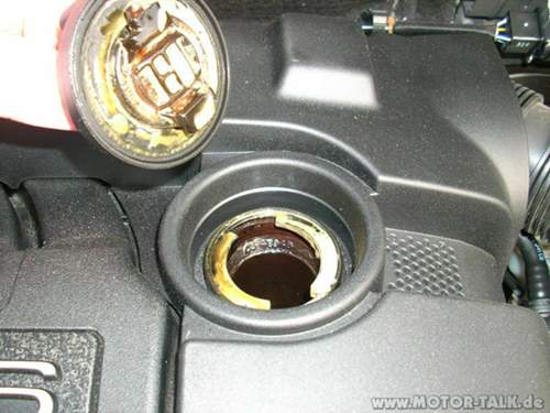

Im 1.6/102PS (BGU ~75tkm) ist der Öldeckel voller weißer Schaum. Der Kühlwasserstand ist konstant und die Temperatur im KI auch gleichbleibend (wird nicht heiß). Es setzt sich auch leichter Schaum am Ölmessstab ab (an der Kugel).
Vor ca. 2 Monaten/4000km wurde der Zahnriemen/Wasserpumpe (+große Durchsicht) in einer freien Werkstatt gemacht. Den Rep.Satz (ZR+Spannrolle/Wasserpumpe) habe ich direkt bei VAG gekauft. Vorher war definitiv kein Schaum zu erkennen. Der Wagen fährt (fast) täglich 40km morgens und 40km abends sozusagen Langstrecke. Ruhige Fahrweise bis ca. 90km/h Tempomat (80% Autobahn). Benzinverbrauch dabei so ca. 5-5,5l/100km.
Es könnte ein Schaden der ZKD sein. Jedoch ist kein wirklicher Kühlwasserverlust erkennbar. Genauso lässt der Gebrauch des Fahrzeugs nicht darauf schließen.
Ein Bild im Anhang. Ich habe den Deckel ordentlich mit Bremsenreiniger gesäubert und die Einfüllöffnung mit einem Lappen gereinigt. Nach 2x40km(80km) sieht der Deckel fast genauso aus.
Hat einer eine Idee?
PS: Ölwechsel bei 70500km mit Longlifeöl (Händler) gemacht und ich nochmal 2200km später (Addinol SuperLight 5W40) incl. Ölfilter. Ich wechsel generell immer spätestens nach 15tkm.

Mal überlegen: Wenns Kühlwasser nicht schwindet, so kann es kaum Kühlwasser sein.
So bleibt nur noch der Kondenzwassereintrag ins Motoröl, der sich dort absetzt.

40 km ist zum Ausdampfen gar nichts, davon 20 km noch nicht mal betriebswarm.

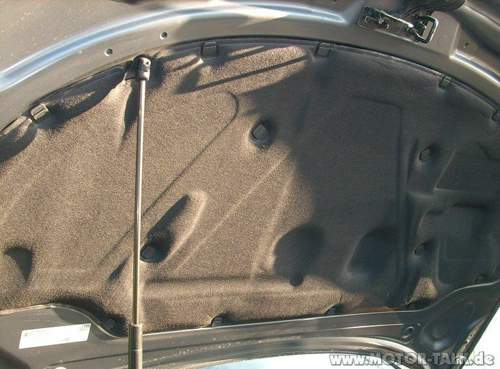

Manchmal (1-2mal im Monat) bekommt er 160km Autobahn (100-120km/h). Da kann sich theoretisch gar nicht soviel Kondenswasser bilden. Zudem habe ich noch eine Dämmmatte für die Motorhaube verbaut. Bringt jetzt nicht den unheimlichen Vorteil, aber lt. Zeiger geht die Kühlmitteltemperatur recht zügig hoch und bleibt dann auch bei 90°C stehen - also alles im Rahmen.

Dieser gelbe Schaum ist doch beim 1.6er nix ungewöhnliches. Ich möchte wetten das wenn du dem mal auf ner längeren Autobahnetappe die Sporen geben würdest der Schaum weniger bis weg wäre....
https://www.motor-talk.de/.../...chleim-am-oeldeckel-t6184492.html?...
https://www.motor-talk.de/.../schleim-am-oeldeckel-t2220169.html?...
Hier mal gleiche Fälle...

Nun bin ich doch etwas beruhigt. Scheint bei dieser Konstruktion wohl so zu sein. Obwohl ich Wasser im Öl nicht so mag.
Im Frühjahr (nach dem Winter) werde ich dann trotzdem mal eine Schlammspülung für den Motor machen.
Dieser Motor ist da zwar auffällig. Aber der wahrscheinliche robusteste den es im A3 gibt 😉 Der macht munter Senf am Öldeckel und läuft entspannt 300000km+
